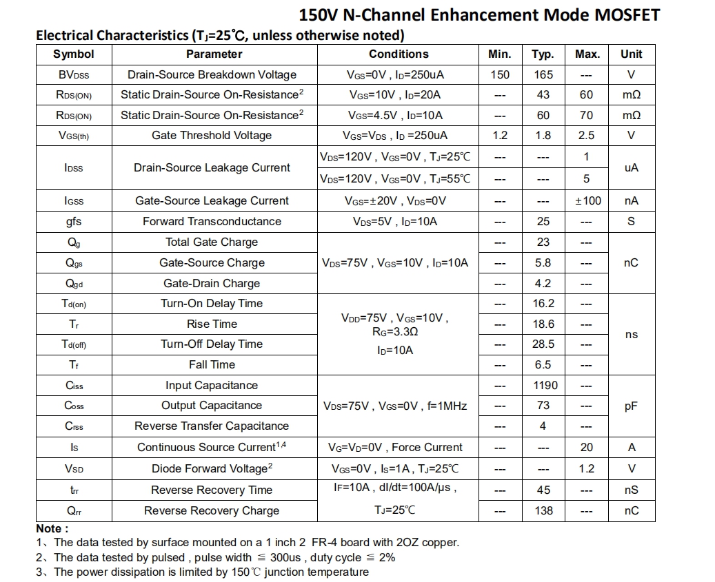

哪个参数可以反应出MOS管是高速管还是低速管?高速管或者低速管有什么界定标准?
MOS规格参数
以下数据手册参数哪个可以反应出MOS是高速管还是低速管?高速管或者低速管有什么界定标准?

Qg、Ciss这两个参数足够说明问题了。
Qg、Ciss分别代表啥含义?这两个值的大小如何影响着驱动能力和驱动速度的?
ID:883242 发表于 2022-6-10 18:39 | 只看该作者
total gate charge
input  capacitance
