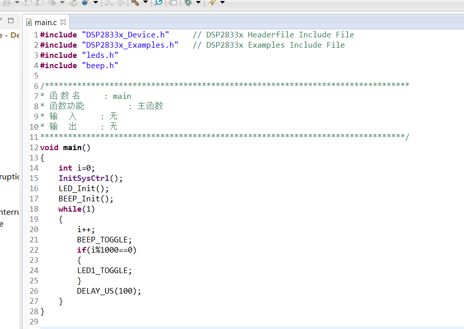

通过TMS320F28335芯片的一个IO口控制板载无源蜂鸣器,实现蜂鸣器控制
TMS320F28335主函数实现的功能比较简单,首先将使用到的外设硬件进行初始化,然后进入 while 循环,间隔 100us 对蜂鸣器管脚电平翻转,这样就产生了一个频率为5KHz 的脉冲,因此无源蜂鸣器就会发。使用仿真器将开发板和电脑连接成功后,把编写好的程序编译后,如果没有报错即可将点击仿真调试,程序即会写入到芯片的 RAM 内,运行结果是蜂鸣器发声,同时 D1 指示灯闪烁。当系统断电后,程序不会继续执行,因为我们现在使用的是仿真调试,即程序写入到 RAM 内,而非 FLASH。
