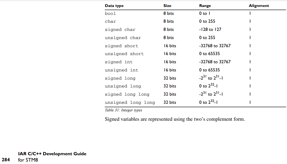

我想在IAR STM8S  中定义一个4字节变量  存放充值的金额,结果当数据  CZ超过32768的时候就错误了!不知道是哪里出问题了~~大神指点下吧~unsigned   long   int   CZ;
CZ=CZ+num2;
ID:883242 发表于 2022-6-7 21:58 | 只看该作者
要学会查编译器手册。
ID:329625 发表于 2022-6-7 22:00 | 只看该作者
你查一下 long int 是几位数据,应该是达到最大值 超出范围
ID:562798 发表于 2022-6-7 23:42 | 只看该作者
我理解的long  int  应该是4个字节的数据!但是实际上这个值只能取到32767以内
ID:883242 发表于 2022-6-7 23:55 | 只看该作者
你要学会查阅编译器手册的能力。

ID:883242 发表于 2022-6-8 22:23 | 只看该作者
donny123800 发表于 2022-6-8 21:46
所以不知道是哪里出问题了!多谢大侠指点哈!
六楼已经贴出编译器手册,那就不是long数据长度的问题,应该出在别的地方,多贴一些代码。
ID:562798 发表于 2022-6-9 08:23 | 只看该作者
问题就是现在我给变量直接赋值  如果取值在0~32767 这个范围内就正常    取值32768~65536 之间就错误   超出65536就正常  就是不知道是哪里出问题了!本人实在是菜鸟!找不到问题在哪里了!
