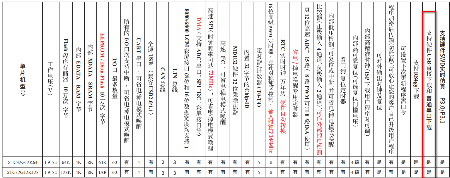

这是STC官网数据,支持串口下载的

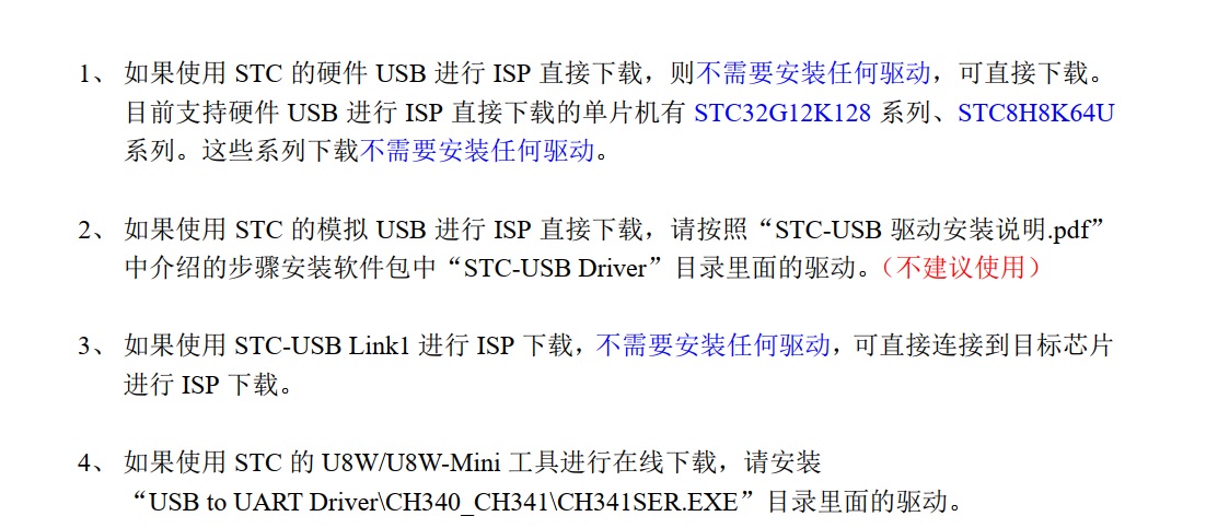

可以的,需要用STC-LINK,或者TTL转USB(CH340),还可以用芯片自带都硬件USB下载

当然支持串口下载,STC官方更推荐用USB下载,因为更简单。
ID:1042619 发表于 2022-11-21 16:27 | 只看该作者
STC32支持USB与串口下载两种方式,STC传统8位单片机使用的UART TTL信号烧录的方式,在STC32上同样可以使用。
ID:517951 发表于 2024-11-22 07:29 | 只看该作者
STC32可以通过串口下载, 与STC12单片机一样的. 先选择STC32单片机对应的型号

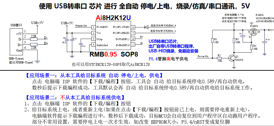

STC32G12K128支持串口下载,可以用串口芯片AI8H2K12U  SOP8 两个串口0.95含税
STC32G12K128支持USB下载,进入 USB-HID 下载的 三种方式:1,P3.2为低,上电;2,外部手动按键复位;3,软件复位到系统区
