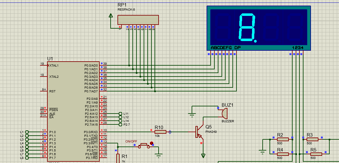

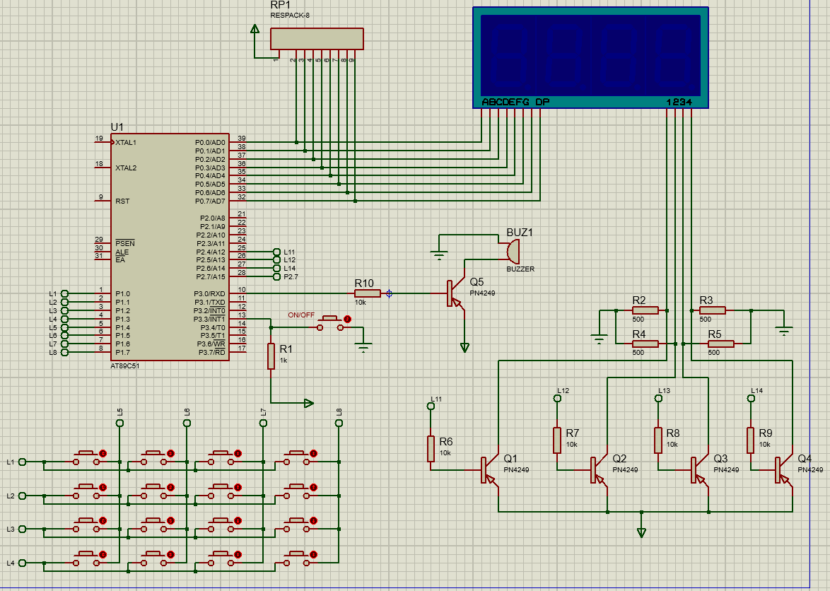

原本想按下右边的开关on/off就能倒计时10s,蜂鸣器响,用左下4x4开关进行抢答,并显示出按下的开关号码,按下后20s倒计时作答;
若在按下10s开关之前有人按下,就会显示开关号码,蜂鸣器响
(文件已经上传在最后)
这是proteus仿真
运行后出现:
按下ON/OFF
使用键盘后好像乱码:
单片机代码:用keil,编译后没有错误
ORG 0000H
LJMP MAIN
ORG 0013H;外部中断1
LJMP ESS1
ORG 0100H
MAIN:SETB EA
SETB EX1;开中断
SETB IT1;外部中断1初始化
