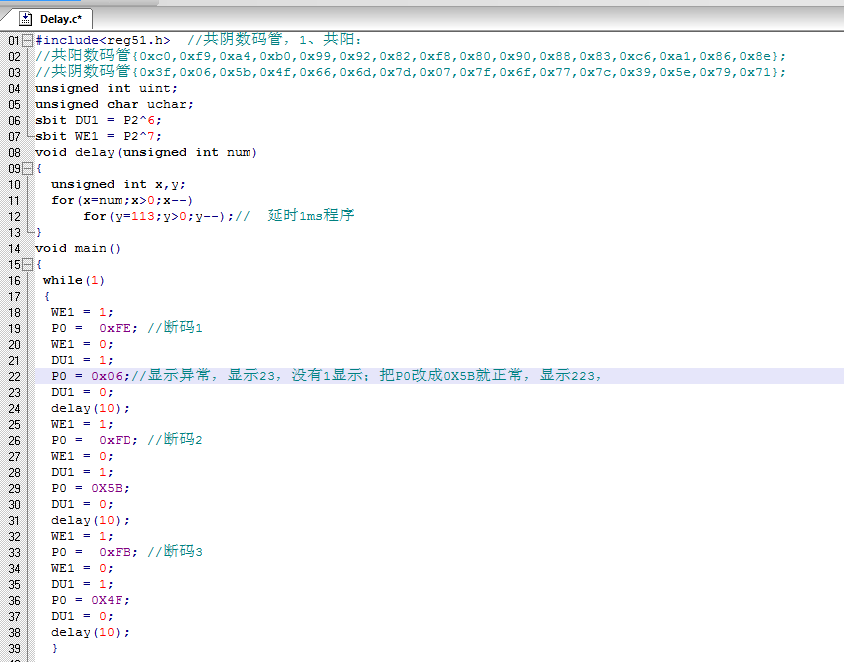

单片机数码管动态显示时1,2,3报错 显示2,2,3就正常,怎么回事,请帮忙指教,谢谢
如图
ID:161164 发表于 2022-6-10 10:48 | 只看该作者
啥叫报错?
哪里报错?
报错信息呢?

ID:121859 发表于 2022-6-10 14:40 | 只看该作者
加上消隐应该就可以了。
ID:979299 发表于 2022-6-10 18:41 | 只看该作者
这种写法复杂化了,还是用查表法更好
        while (1)
                P0=0x00;DU1=1;DU1=0;
                WE1=1;P0=0xfe;WE1=0;
                DU1=1;P0=0x06;DU1=0;//1
                delay(10);
                WE1=1;P0=0xfd;WE1=0;
                DU1=1;P0=0x5b;DU1=0;//2
                delay(10);
                WE1=1;P0=0xfb;WE1=0;
                DU1=1;P0=0x4f;DU1=0;//3
                delay(10);
