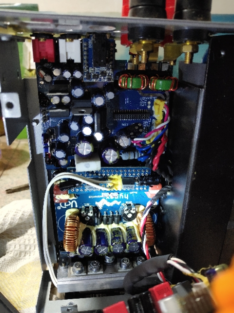

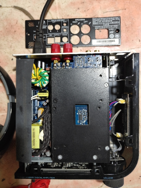

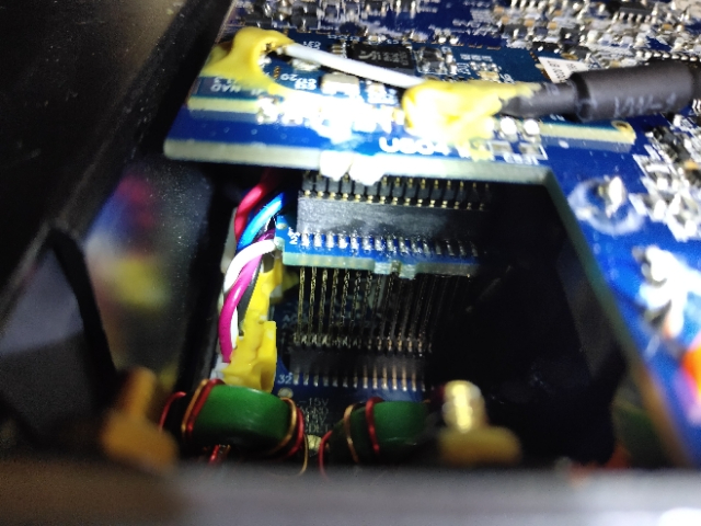

擦擦功放外壳上的灰尘,结果两个声道的音箱喇叭没有了声音,功放前面板上的3.5mm耳机插孔功能都正常,只能拆机。最后在排线插座拔下来用橡皮擦了一遍重新插上,故障排除了。
