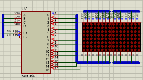

请问各位大神怎么用74hc154在16*16的点阵中显示汉字?
本人从未有使用Proteus的经验,不知道该如何使用
ID:824490 发表于 2022-6-14 10:38 | 只看该作者
74hc154是16选1的开关电路。如果要用它来驱动16*16点阵,只能做为列扫。
有空闲时,我帮你画个电路上来

首先查真值表,然后按照真值表接线,使用取字模软件导出文字的显示码,按照顺序送到引脚上。整个过程是有一定难度的,我先简单叙述一下流程,需要哪里详解可以再问
