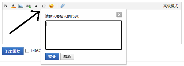

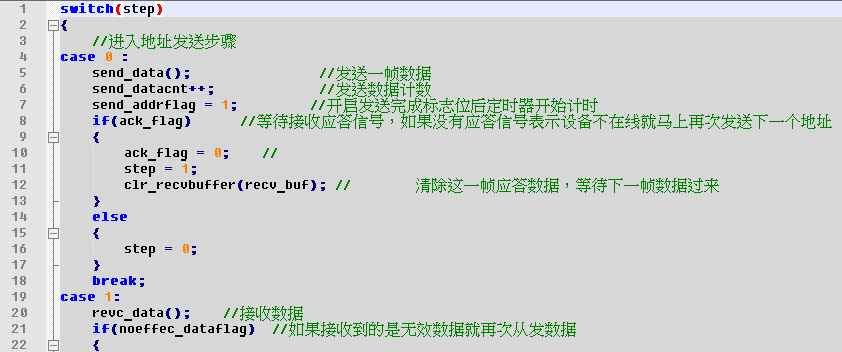

扫描按键,按下就启动发送向从机发送数据
  1.                         switch(step)
  2.                         {
  3.                                 //进入地址发送步骤
  4.                                 case 0 :
  5.
  6.                                          send_data();                //发送一帧数据
  7.                                         send_datacnt++;             //发送数据计数
  8.                                         send_addrflag = 1;         //开启发送完成标志位后定时器开始计时
  9.                                       if(ack_flag)      //等待接收应答信号,如果没有应答信号表示设备不在线就马上再次发送下一个地址
  10.                                         {
  11.                                                  ack_flag = 0;    //
  12.                                                 step = 1;
  13.
  14.                                                clr_recvbuffer(recv_buf); //        清除这一帧应答数据,等待下一帧数据过来
  15.                                                 }
  16.                                             else
  17.                                                 {
  18.
  19.                                                         step = 0;
  20.                                                 }
  21.                                    break;
  22.
  23.                                  case 1:
  24.                                         revc_data();    //接收数据
  25.                                                                 if(noeffec_dataflag)  //如果接收到的是无效数据就再次从发数据
  26.                                                                 {
  27.                                                                          noeffec_dataflag = 0;   //数据状态标志位清零
  28.                                                                          step = 0;     //状态机返回第0步
  29.
  30.                                                                 }
  31.                                                   else if(effec_dataflag)     //如果接收到的是有效数据就转入第二步
  32.                                                                 {
  33.                                                                          effec_dataflag = 0;
  34.                                                                          step = 2;
  35.                                                                 }
  36.                                     break;
  37.
  38.                                   case 2:
  39.                                                     if(send_datacnt >= 15)   //如果发送的次数大于15 停止
  40.                                                                         {
  41.                                                                                   //跳出发送程序
  42.                                                                             return;
  43.                                                                         }
  44.                                                                        else
  45.                                                                                 {
  46.                                                                                   step = 0;     //如果发送的次数小于15  游戏继续
  47.                                                                                 }
  48.                                                          break;
  49.
  50.                                           default:         break;
  51.
  52.
  53.                            }

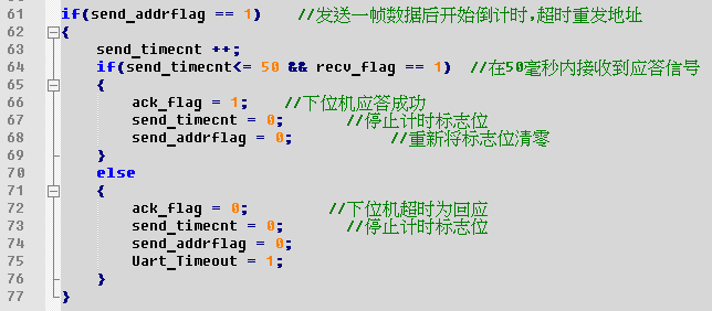

发送后超时检测,发送一帧数据后就开启定时器,因为从机收到数据成功后会立马回发数据,所以
超时检测先定在50ms测试,但是在switch里面无法转入到第二步

我好像也没找到多机通信超时重发的帖子参考,从机的回应是接收成功后会马上向主机重发 主机发过去的数据表示在线,所以第一步我在发送完成一帧数据后就开启定时50ms后判断串口是否有接收到一帧数据,如果有表示应答成功,然后转到第二步,但是这个第二步由应答信号来跳转好像不行,所以一直卡在这里面

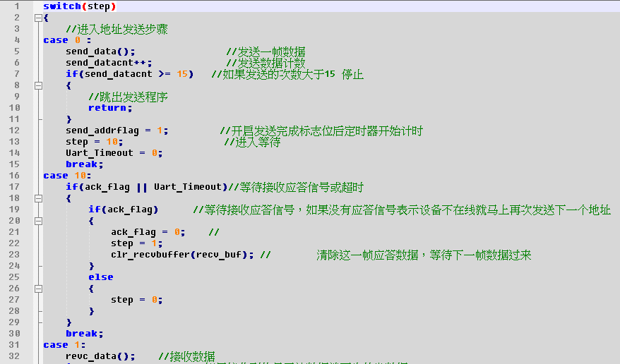

ID:161164 发表于 2022-6-15 11:55 | 显示全部楼层
chenxinxian 发表于 2022-6-15 09:18
我好像也没找到多机通信超时重发的帖子参考,从机的回应是接收成功后会马上向主机重发 主机发过去的数据 ...
没有send_data()的代码,不知道里面有没有延时
还是那个问题
从第5行结束到第8行比较的时间有多长有算过或测过吗?
这时间足以让从机收到信号并返回应答信号吗?
应该加一个case来等待应答和超时
另外,在没有应答的情况下,根本到不了case2,检测不了send_datacnt
于是死循环了
以下是一点代码改法建议
ID:973561 发表于 2022-6-15 19:42 | 显示全部楼层
还是那个问题
您说得对 确实是时间问题,发送出来到接收的时间太久了,基本上切换不到case 2, 按照您建议的增加了一个case 延时还是不行,这种情况不知道如何解决
