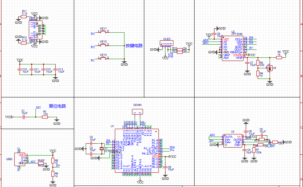

在实际测试中,不管是研发还是维修,我们经常需要测量设备的电压电流,根据这个情况,我做了一个电压电流表。
单片机:由于手头上STC89C52RC很多,而且这也是大多数人比较常用的,所以我用了89C52RC做处理器。
ADC采样:这个单片机没有内置ADC,我采用XPT2046做ADC采集,XPT2046不仅精度高(12位ADC),
                而且有四个通道,还很便宜,非常适合ADC采样。
基准电压:由于随着输入电压与负载的波动,会使得XPT2046的电压不是标准的5V,虽然XPT2046内置了
                基准电压,但是太小了,会导致这个表的量程不够,所以我采用了TL431产生一个基准电压。
采样电阻:电流采样使用一个0.1欧姆1%精度,2512封装的贴片电阻,如果有1A电流,则产生0.1W的功耗,
                取样电阻不会发烫,但是此时电阻只有0.1V的电压理论ADC采集是没问题,但是如果流过0.1A,
                那只有0.01V的电压,ADC采样就不合适,所以需要放大。电压采样采用两个0603的电阻并联,
                由于接了跟随器,所以这两个电阻可以取大一些降低功耗(虽然问题不大)。
放大电路:采用LM358,一路做电流采样的放大,本项目是放大10倍,另一路做电压采样跟随器。
                 LM358存在零点漂移,所以在设置放大倍数的适合可能需要进行微调。
显示:使用了OLED,测试0.96寸的,实际可以使用0.91寸即可。
电路原理图(json格式的):如下:

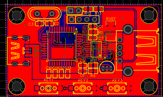

PCB文件(json格式的):

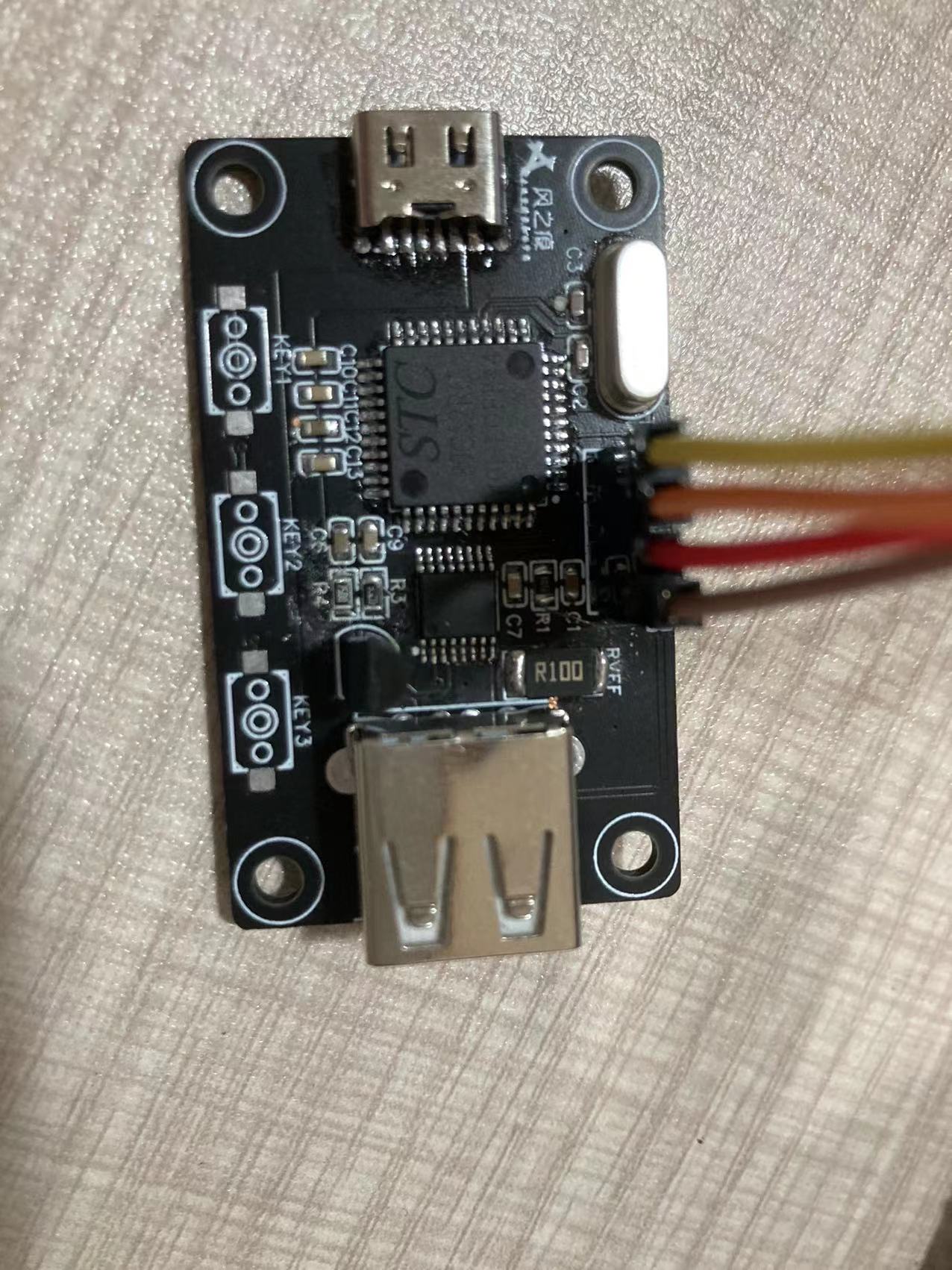

制作出来的实物图如下:
校正方法:接入负载,输出一个足够大的电流,1A最好,然后测试取样电阻的电压,应该是0.1V,然后可以微调LM358的电阻使得OLED的显示正确,也可以在代码微调,代码里面有微调系数。附加功能:加了三个按键,可以额外开发更多功能。代码留有很多开发的余地,并且可以自己编程序显示电阻和功率。

ID:232366 发表于 2022-6-25 14:00 | 只看该作者
不知道测量范围多大
ID:491577 发表于 2022-6-28 11:35 | 只看该作者
89C52只适合学习,用来做产品还ADC只能呵呵,ADC不是初学者可以做好的, 首先是电源,ADC芯片、运放必须是线性稳压电源,第二是运放,LM358与高精度无源,楼主如果在意价格把STC89C52RC和XPT2046换成STC8H,省下的钱足够买一个好点的运放。
ID:1028260 发表于 2022-7-1 16:17 | 只看该作者
lm358可换成op07,零漂几乎没有。
ID:491577 发表于 2022-7-1 17:41 | 只看该作者

ID:1028260 发表于 2022-7-1 18:34 | 只看该作者
hhh402 发表于 2022-7-1 17:41
op07虽然零漂小但是需要正负电源,不合适
op333可单电源,零漂几乎没有

ID:620098 发表于 2022-7-21 14:53 | 只看该作者
楼主做完后测试效果如何,特别是线性度如何?

可以自己更改取样电阻
可以符合100ma-2a正常读数
