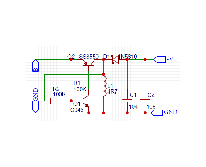

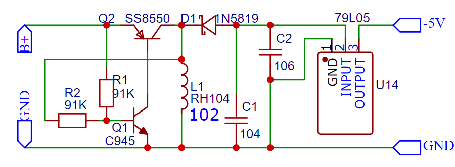

ID:491875 发表于 2022-6-18 15:16 | 只看该作者
这个电路可以参考一下,线圈用功率电感,取值100UH-2mH 都可以,配合79L05稳压可以获得共地-5V输出
ID:491875 发表于 2022-6-18 15:28 | 只看该作者
100ma而且要求共地连接,所以常规的电荷泵估计没戏了。电荷泵电压极性变换可能难以达到100ma的输出电流,或者价格比较高。而共地连接,电压反接估计没戏了。
ID:491875 发表于 2022-6-18 15:41 | 只看该作者
这个电路最大输出100ma电流
ID:739727 发表于 2022-6-18 21:17 | 只看该作者
老愚童63 发表于 2022-6-18 15:41
这个电路最大输出100ma电流
Q2不会炸管吗? 是否应该在R2回路中串联一只电容?
ID:491875 发表于 2022-6-19 08:46 | 只看该作者
不会!已经验证过了

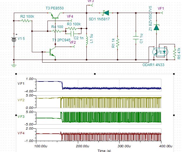

ID:258566 发表于 2022-6-20 19:20 | 只看该作者
无聊,仿真了一下。
手残了,稳压管居然接反了。

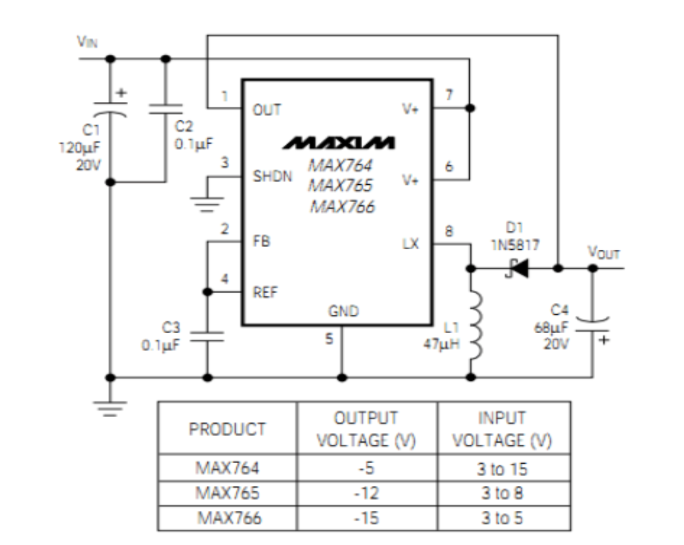

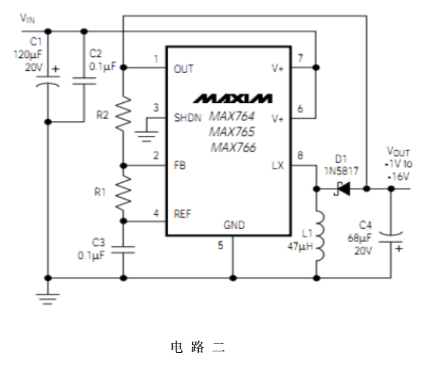

ID:743654 发表于 2022-6-21 10:24 | 只看该作者
MAX764了解一下,直接输出-5V。
