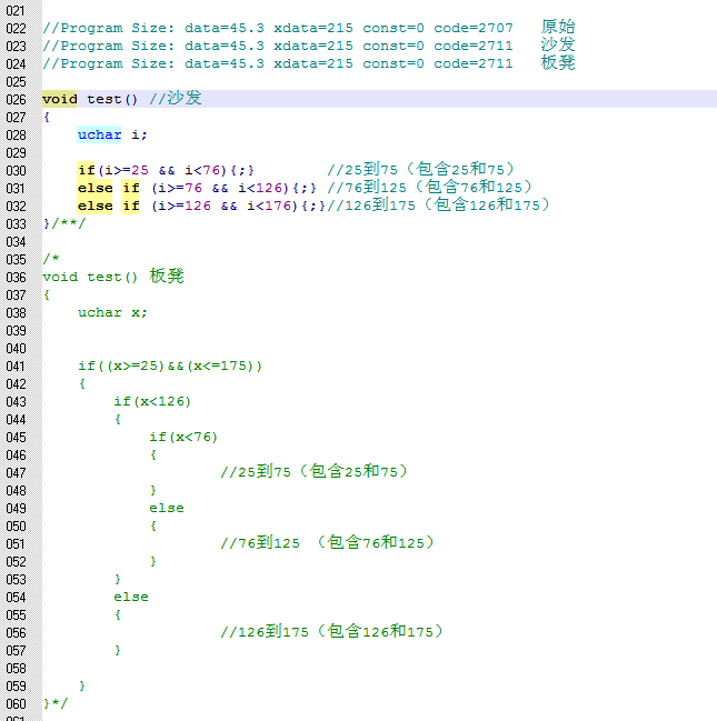

if  else if 语句如何判断数据范围25到75(包含25和75)
76到125 (包含76和125)
126到175(包含126和175)

ID:213173 发表于 2022-6-18 20:32 | 只看该作者
        if(i>=25 && i<76){;}        //25到75(包含25和75)
        else if (i>=76 && i<126){;} //76到125(包含76和125)
        else if (i>=126 && i<176){;}//126到175(包含126和175)
ID:624769 发表于 2022-6-18 20:51 | 只看该作者
if((x>=25)&&(x<=175)
       if(x<126)
                 if(x<76)
                        //25到75(包含25和75)
                  else
                        //76到125 (包含76和125)
        else

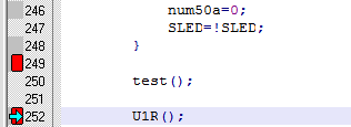

ID:47286 发表于 2022-6-19 12:17 | 只看该作者
比较了一下你和沙发程序写法的区别 感觉结果不合理 为什么
A. 这是编译大小 用现成工程改的 懒得删过去的 只是分别加了你和沙发的函
B. 未进入函数的时间
C. 沙发函数运行完毕时间
D. 你的函数运行完毕时间
E. 断点设置是这样 应该没错吧 为什么运行结果完全一样
ID:624769 发表于 2022-6-19 13:27 来自触屏版 | 只看该作者
因为是空的,直接跳过了,没有需要执行内容,只有判断,这个判断是无效代码。你至少弄个a=1什么的吧,这是其一,其二你x也好,i也好,都是空的,即都是0,比较啥?好歹传参进去吧?
