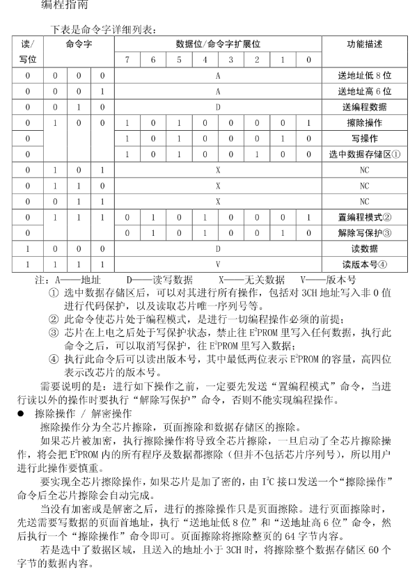

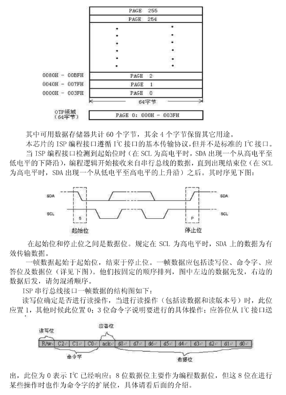

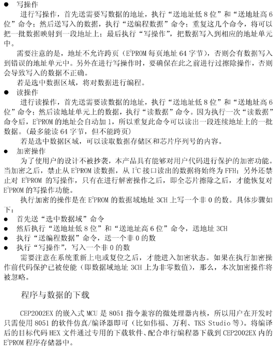

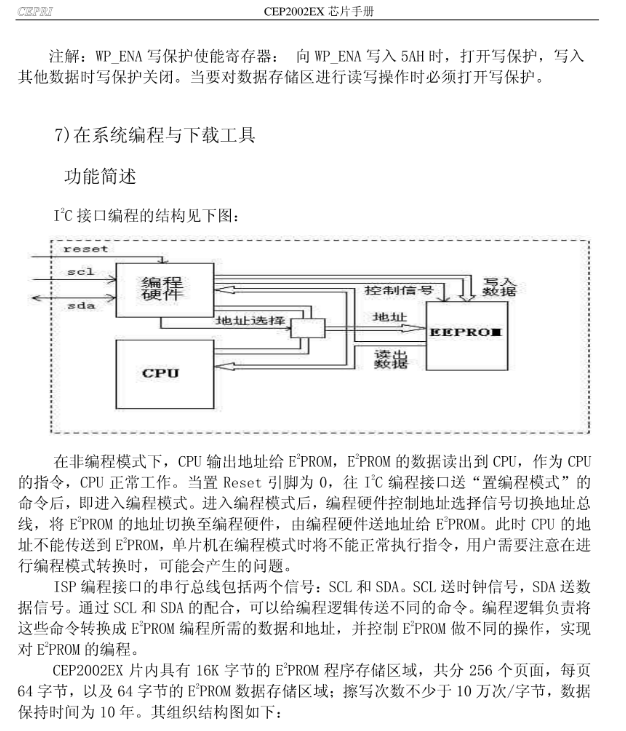

CEP2001EX这款电表专用51单片机芯片还能驱动起来吗?
ID:230742 发表于 2022-6-21 16:44 | 只看该作者
看这样有点像AT89C51,需要下载器才能下载程序。而不是像STC89C52那样用USB转TTL 就能下载进去。
个人觉得没啥意思。一个51也就几元,为了一个片子单独配一个下载器要几十元。看具体情况吧。
ID:401564 发表于 2022-6-23 00:48 | 只看该作者
如果不是有必要,不推荐折腾这玩意,就像楼上说的一样
STC片上资源那么多,虽然个人有点看不上STC,但它却是我用得最多的DIY控制器
资料多,代码多,下载方便(比起动不动就是四五百的烧录的单片机好多了),片上资源丰富,
