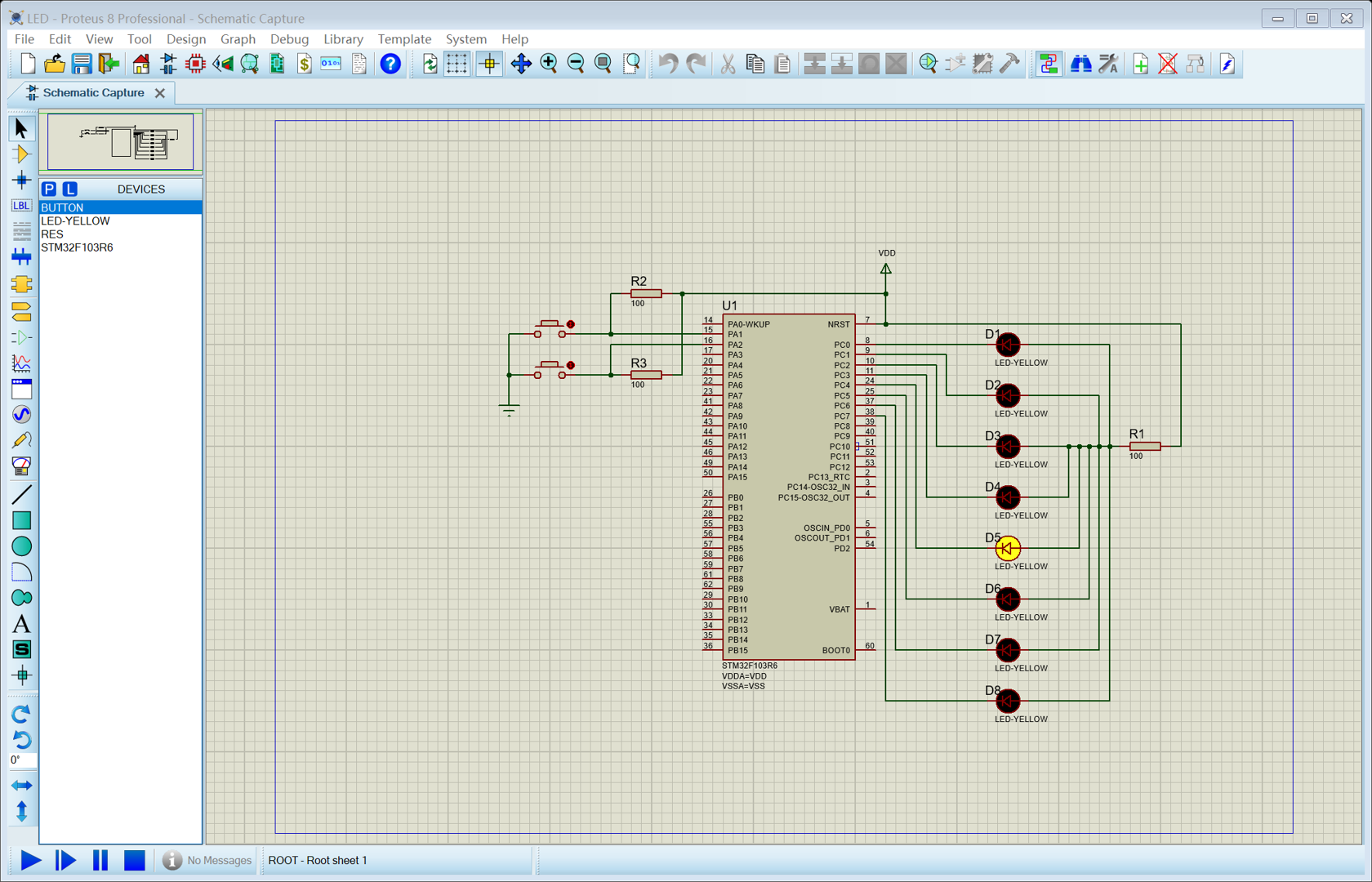

通过TIM2定时器中断控制LED流水灯的闪烁时间,并且增加两个按键PA1、PA2,其中PA1控制LED流水灯的启动,8个灯先依次闪烁,时间间隔1s,然后8个灯同时闪烁且时间间隔1s,PA2控制停止,使定时器不工作,将灯保持现在状态,过程非常简单,只需几分钟搞懂。
电路原理图如下:
