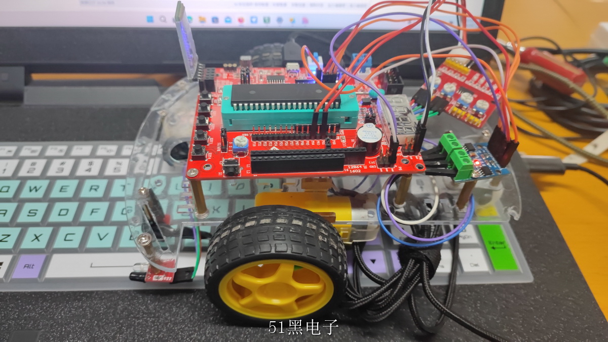

做51单片机小车的硬件部分:一个开发板,带电机车轮的小车底盘,蓝牙模块,充电宝为小车供电
软件部分,串口助手,需要了解蓝牙AT指令用以改蓝牙名字,避免干扰,keli51开发环境
制作出来的实物图如下:

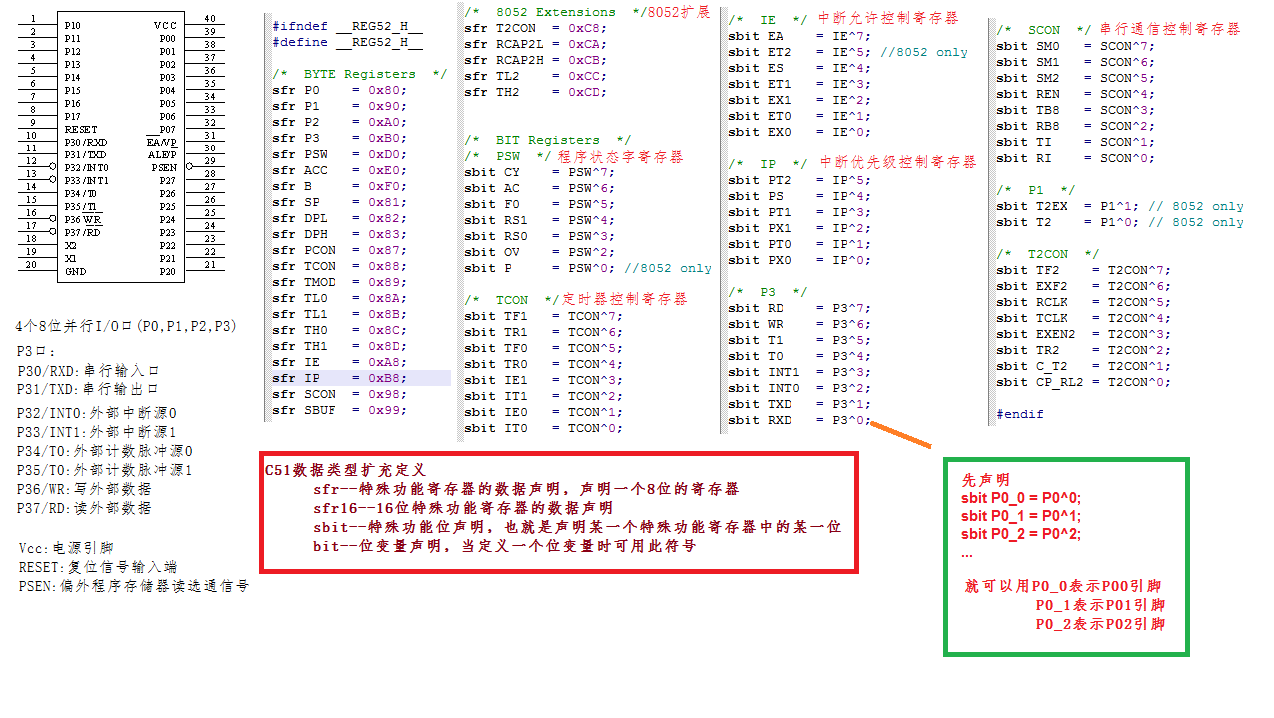

开发板原理图
开发板原理图

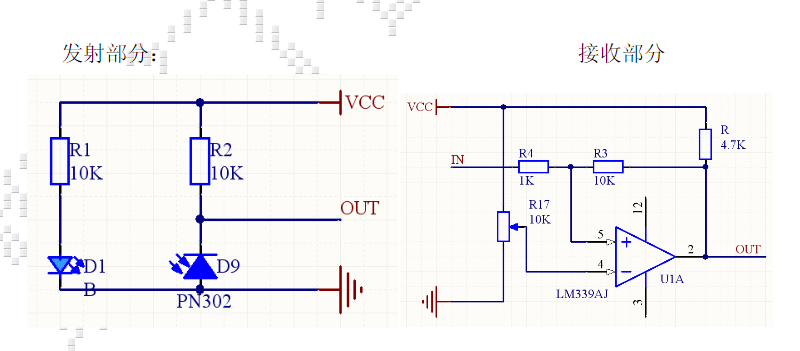

红外模块原理图
红外模块原理图
