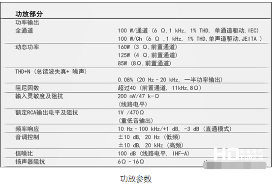

想选一款声音比较大的功放芯片数据手册怎么看?关键看哪几个参数
功放芯片的数据手册问题,谢谢大家

ID:1037370 发表于 2022-6-28 11:52 | 只看该作者
主要看以下参数:
如图
