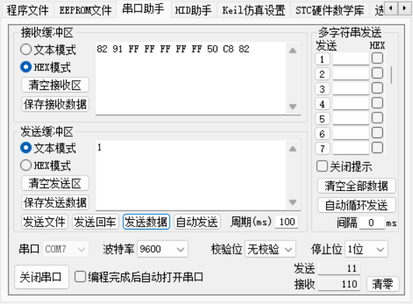

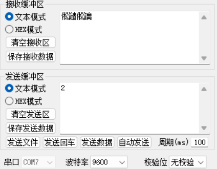

数码管上可以正常显示,串口助手接收数据有问题。找不到什么问题,请大佬们帮忙看看,谢谢!

ID:195496 发表于 2022-6-28 14:25 | 只看该作者
用HEX方式吧,你没有处理过的数据是十六进制,而不是ASCII内码
ID:130230 发表于 2022-6-28 14:50 | 只看该作者
接收 用hex模式
ID:883242 发表于 2022-6-28 15:49 | 只看该作者
串口助手换成hex模式看看数据是什么样子的。

ID:1037519 发表于 2022-6-29 09:09 | 只看该作者
一版下载工具上都有基于晶振自动生成波特率配置代码的工具,用那个,然后用HEX发送就收就可以看到了
ID:378108 发表于 2022-6-30 17:56 | 只看该作者
波特率设置错了,
如果两个单片机之间都是一样错误的,是可以通讯的
但是和标准波特率不行
ID:378108 发表于 2022-6-30 17:58 | 只看该作者
        TL1 = 0xE8;
        TH1 = 0xFF;
