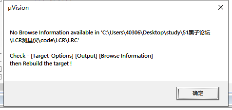

Keil查找调用函数报错No Browse Information available in Check-[Target-Options]

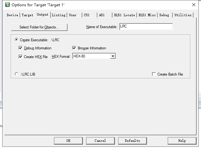

Keil编程问题 请各位大神帮忙解答下是什么问题,output的browse information已经打钩了的
No Browse Information available in 'C:(Users(40306(Desktop(study(51(LCR测量仪)code)LCR)LRC'
Check - [Target-Options] [Output] [Browse Information] then Rebuild the target!
ID:161164 发表于 2022-6-30 23:19 | 只看该作者
路径不要包含中文字符
