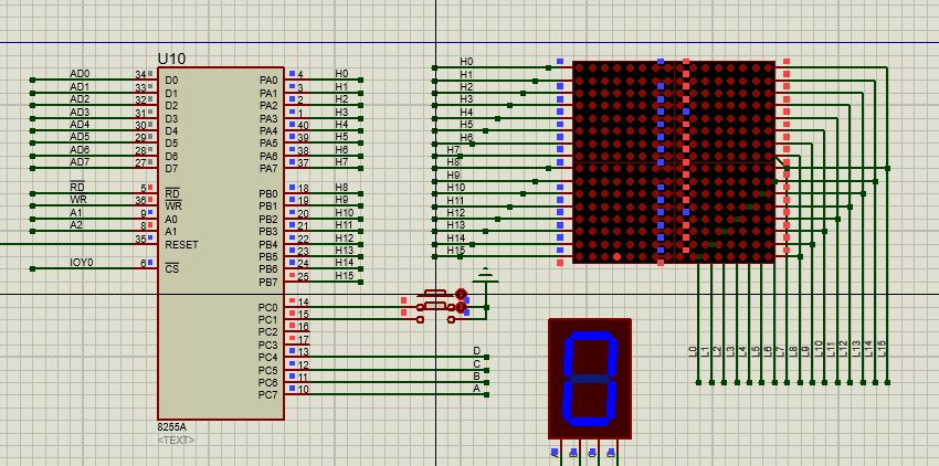

本项目是基于8086的点阵显示,可以通过按键显示所要显示的内容

附件只包含1个文件 Proteus仿真文件下载:
基于8086点阵.zip (109.44 KB, 下载次数: 42)
