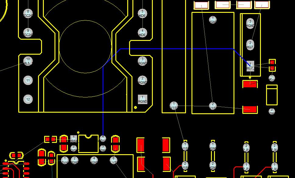

光耦可以靠近变压器放置吗,还是要放在背面好,光耦输出端可以在变压器下面走线吗
ID:883242 发表于 2022-7-3 00:38 | 只看该作者
先在keepout层画一个图形把高低压两侧隔离开,光耦要“骑”在这个图形上。
ID:491577 发表于 2022-7-3 09:41 | 只看该作者
光耦如果走开关量没有影响,如果是线性光耦会有影响。
ID:1038179 发表于 2022-7-3 19:53 | 只看该作者
