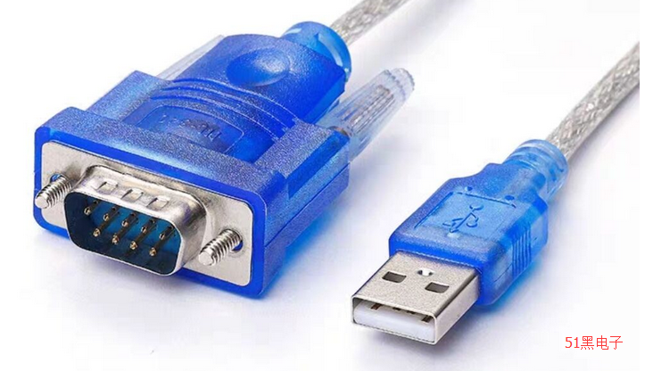

各位大佬们,想请教个问题,如何用usb转rs232给stm32开发板下载程序

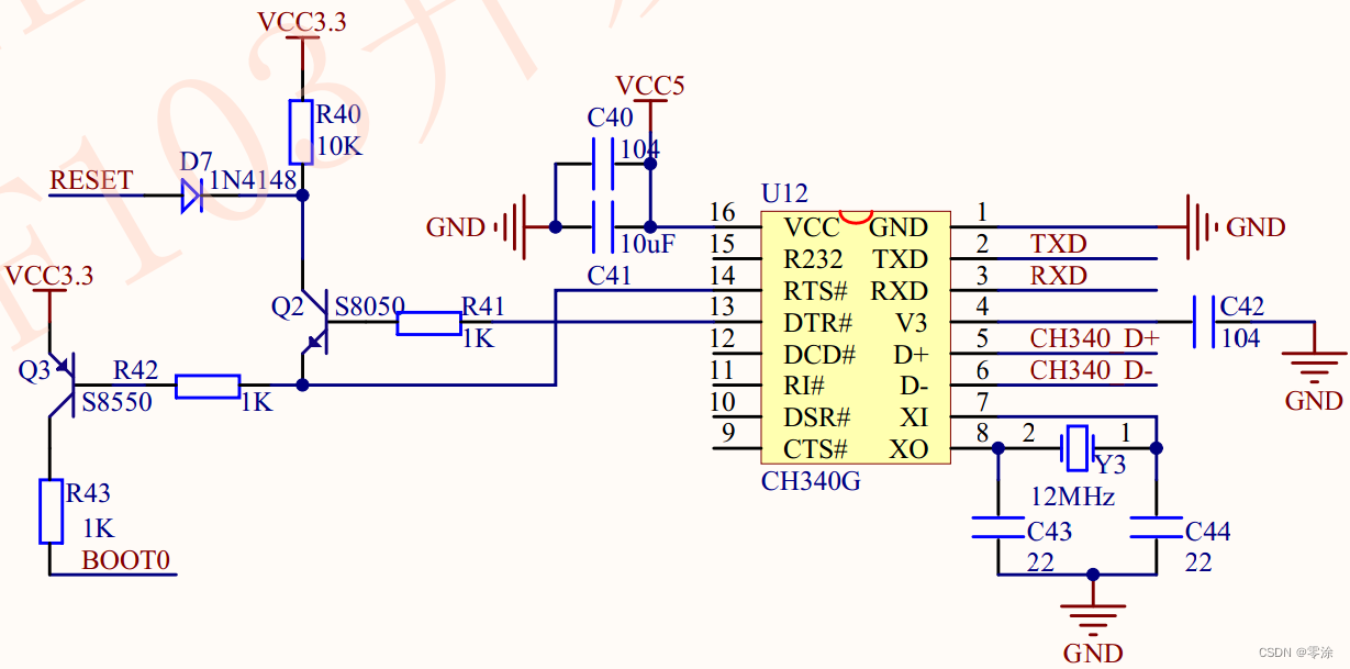

如果非要用这个USB转RS232的线,你还要加一个MAX232IC。给你一个电路考一下:
ID:195496 发表于 2022-7-6 16:34 | 只看该作者
转成232还要再转成TTL电平,还得是3.3V的TTL,这是多此一举,直接用USB转TTL就行了

感谢大家,那个已经处理好了
1、下载时B00T0置1,BOOT1置0;
2、运行时B00T0置0,BOOT1置0;
当时一直下载不进去 然后就是在断电 然后再开启的时候下载进去了 以及下载完讲BOOT0置0 也要记得复位
但是以为是下载软件的问题 最后还是用flymcu进行下载的
