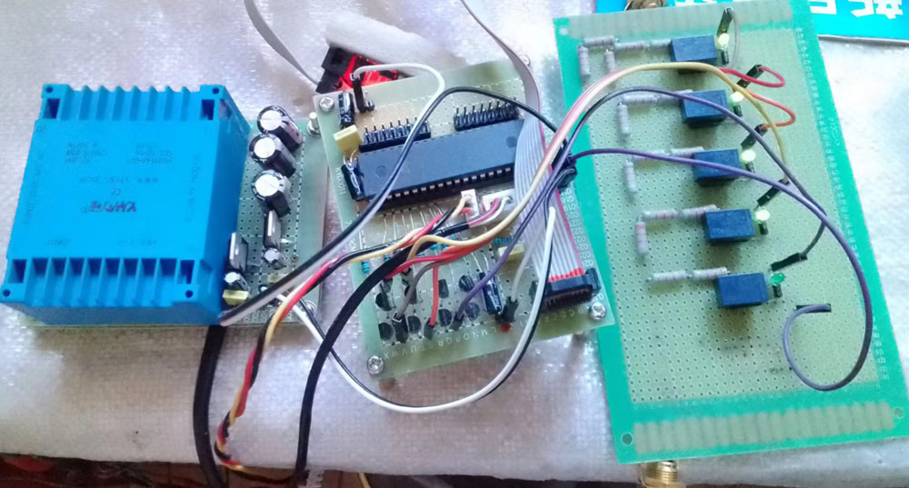

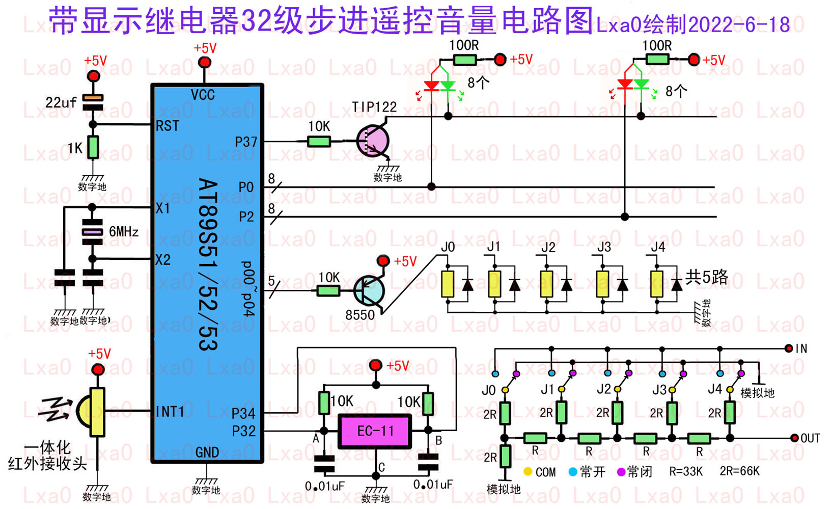

1.应好友要求而试验。

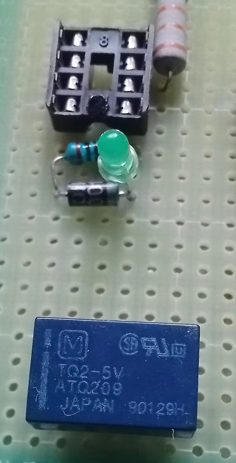

2.将上次的PGA2311改为继电器。
3.应用R-2R电阻网络做音量调整核心。
4.将数字地与模拟地彻底分开。
5.唯一缺憾是不能加入响度。
6.R-2R阻值也可用50K/100K。

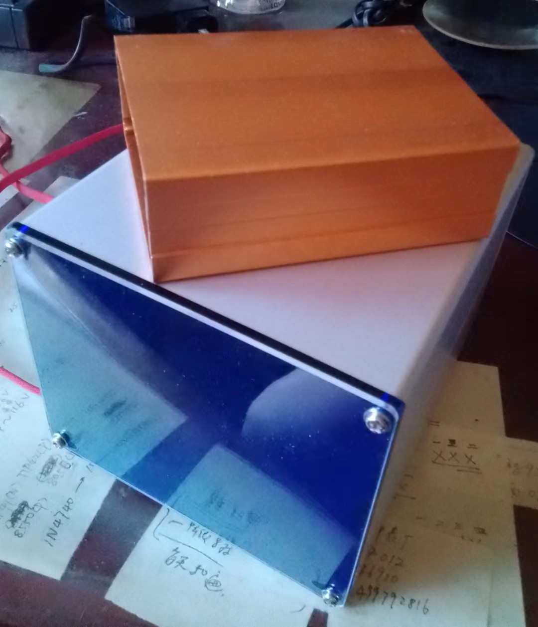

7.金黄色铝合金盒子用于安放继电器部分。
8.整体装入银色铝合金盒子内。
9.接入胆机试听:没有干扰,声音逐渐均匀减少和变大。

最初试验8bit256级步进,
感觉烦琐也无必要。
最终定下来还是32级比较合适。

把简单的搞复杂了,电位器调音量不好吗,这是要听音乐还是听继电器的哒哒声
ID:963310 发表于 2022-11-14 15:40 | 只看该作者
89c52需要程序,没有程序,没什么用
