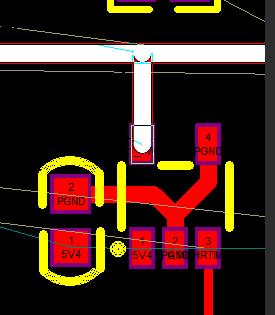

关于PCB分支走线形式
哪种走线比较好
ID:203661 发表于 2022-7-9 09:40 | 只看该作者
第二图,垂直改45度
ID:277550 发表于 2022-7-9 10:18 | 只看该作者
从电子流动本身,是距离短好——要考虑电磁、,,,,,以及成品的美观
ID:474386 发表于 2022-7-9 10:23 | 只看该作者
布线一般不要有锐角和纯粹的直角,直角可以加弧线处理下。但是呢,如果不是高频板 ,不是那种电磁敏感电路,其实关系不大的。如果就你这两张截图来看,一定要比较的话,第二张会好些。
ID:1023753 发表于 2022-7-9 10:40 | 只看该作者
下边好一点,上边两条线夹角太小
ID:16255 发表于 2022-7-9 10:55 | 只看该作者
我会选择②。然后再做个泪滴。
ID:405850 发表于 2022-7-9 11:15 | 只看该作者
下边的好一点,然后在直角的两边各加一个圆弧平滑过渡
ID:1038923 发表于 2022-7-9 11:18 | 只看该作者
一般选择第二种,但是第二种引出线的时候不能直接引直角出来,最好有个适度的导角,或者在引出线两边加两根细线做导角。
ID:205485 发表于 2022-7-9 12:34 | 只看该作者
图二比图一强一点,图一都出现锐角了
ID:592807 发表于 2022-7-11 10:45 | 只看该作者
将图2改成45度角接入。图一要是那个三极管出了任何事情你后面电路还要吗?像图二那样我最多割掉一条线,后面啥事没有
ID:261183 发表于 2022-7-13 14:04 | 只看该作者
关系不大 铺上泪滴就行 第二个吧好看
