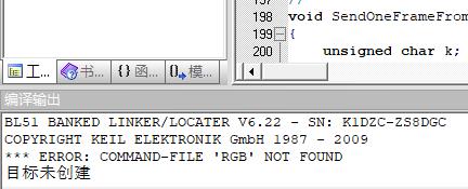

*** ERROR: COMMAND-FILE 'RGB' NOT FOUND请问编译这样怎样解决
请问编译这样怎样解决

不能编译,几乎多半是语法错误导致的,你得贴出完整代码,要不然没法给你看

跟代码没关系,已经编译通过,不可能存在语法错误。楼主的问题是link命令行插入了莫名其妙的东西。
