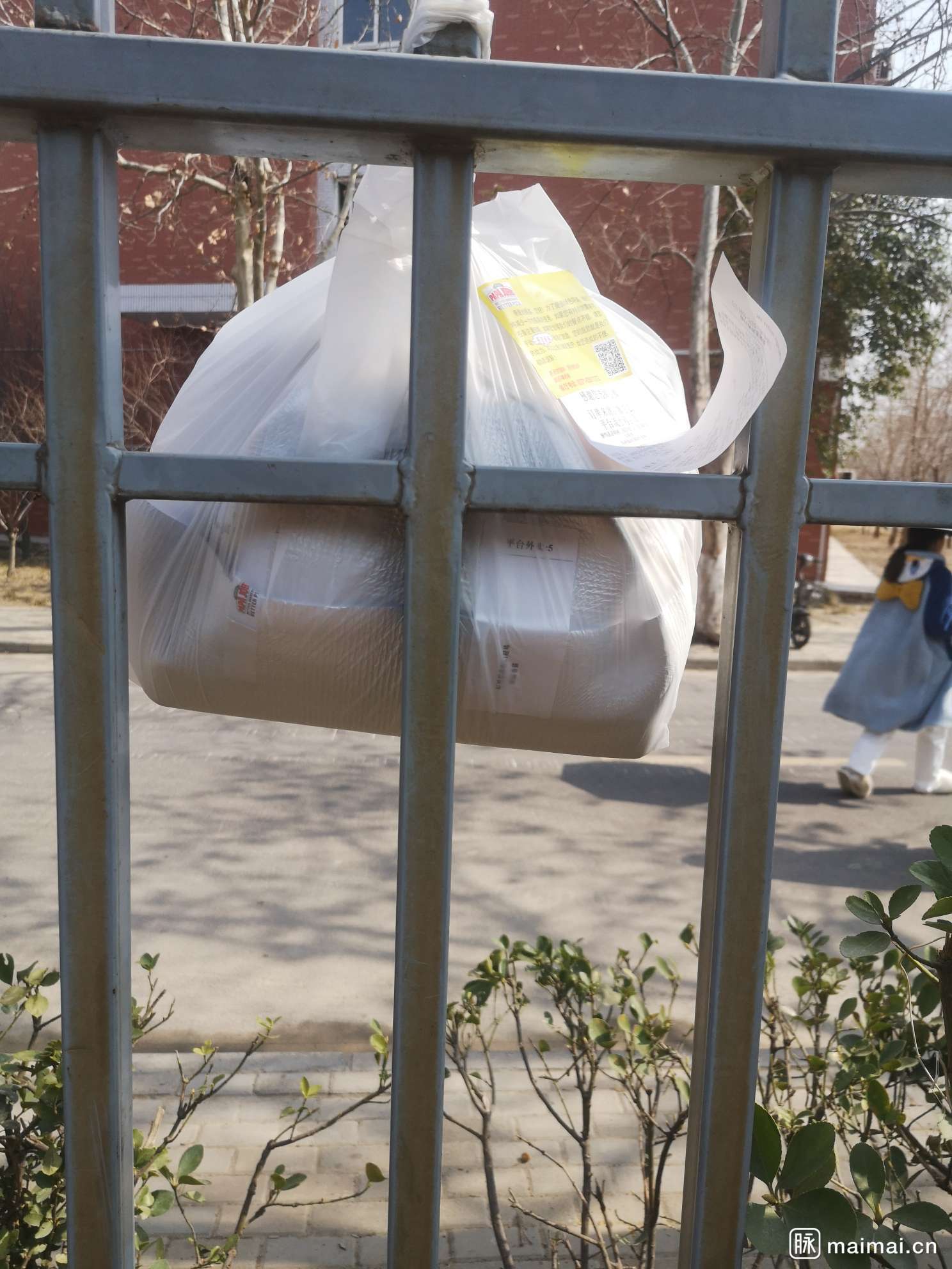

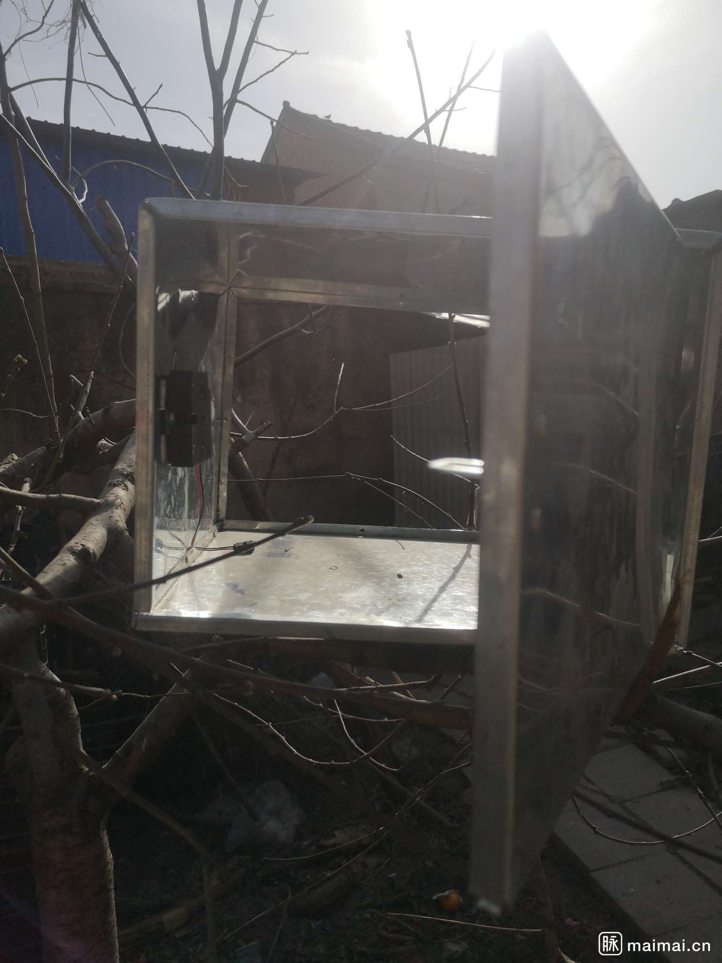

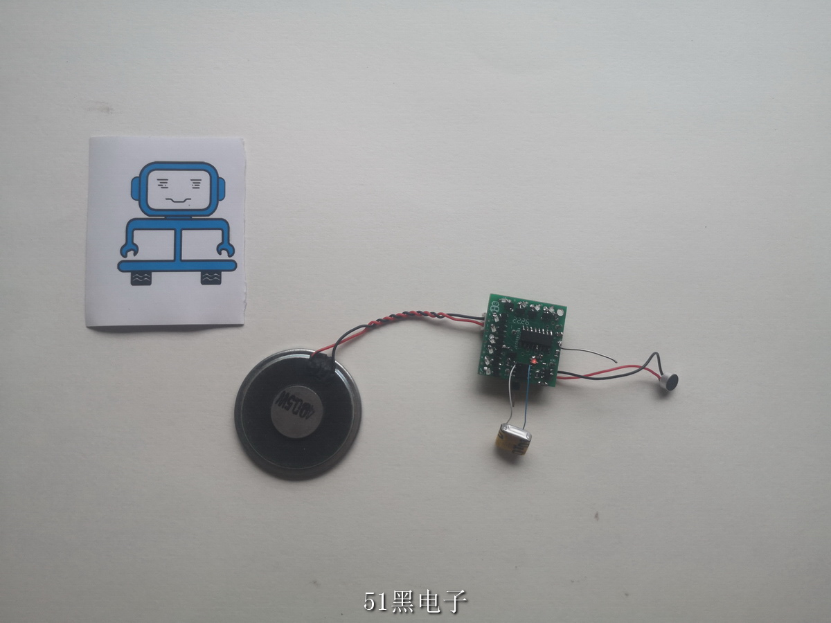

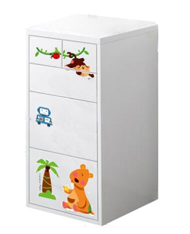

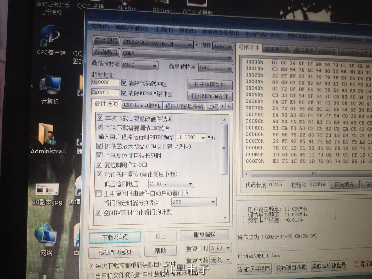

假设破解方 能够突破stc保护拿到c原码,得到随机函数模板,并用超计算机统计猜想二百组随机数,猜比对截取位,生成数据厍撞击连续动态密码。有机会获取二百位随机数组。但这时改变加入的6-32位干扰页,便可使密码锁变为新的密码锁。具体干扰页实施 ,录入程序先写入eeprom一段为32位0,使各位连续与随机数相加取个位,参与变函数计算。程序测试后,比对工厂授权码,获权后录入新的6-32位干扰码,如21359413347607553232。程序再次运行随机数组和干扰码运算后代入函数组运算,将以新的随机数组结果参与运算,得到新的密码锁,并且可多次零成本更改。
51hei图片20220712072930.jpg 51hei图片20220712072915.jpg 51hei图片20220712072705.jpg 51hei图片20220712072646.jpg 51hei图片20220712072925.jpg
同步云数据库干扰码,动态密码也会云同步。反观突破stc保护层的成本,超计算撞库成本,一芯一模板,芯片破解成本,远高于收件箱内存放物品成本。

如果已经知道随机码的函数,就这种都没哈希过的简单密码生成模式,笔记本就能破解,那还不如换成挂锁更合算了。

奇怪的想法,现在的随机数一搬都用ADC采样浮空脚来生成吧,取最低2或3bit,多采样几次就可以生成16bit随机数了。

郑重地知诉你,撞多次不开,会锁死、报警的。
