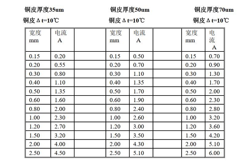

关于PCB走线线宽和过孔孔径的关系
1MM走线线宽对应的过孔孔径是多少
ID:480850 发表于 2022-7-14 09:15 | 只看该作者
看你电流大小进行选择啊?过孔按周长计算宽度,电流大小合适就行
ID:474386 发表于 2022-7-14 10:18 | 只看该作者
这个问题问得太宽泛了。没特别用途,可大可小的啊。如果只是普通接地过孔或者导通孔,那只要考虑钻孔成本就行。
ID:952186 发表于 2022-7-14 10:36 | 只看该作者
这个要看通过的电流和沉铜厚度综合考虑的
ID:1023753 发表于 2022-7-14 11:28 | 只看该作者
没有严格规定吧  看实际情况而定
ID:236035 发表于 2022-7-14 15:56 | 只看该作者
按常规的放置即可,但这么粗的线,要多放几个过孔。
