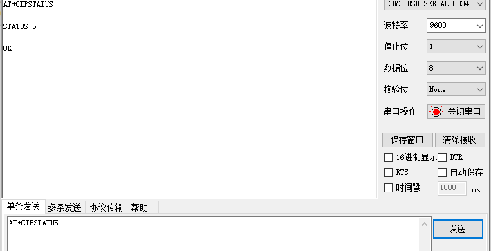

单片机向8266发at指令不返回ok,但是串口助手就可以

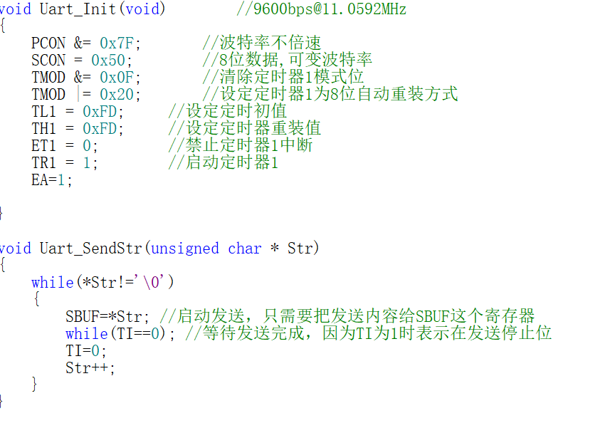

这是uart的程序代码
这是uart的程序代码

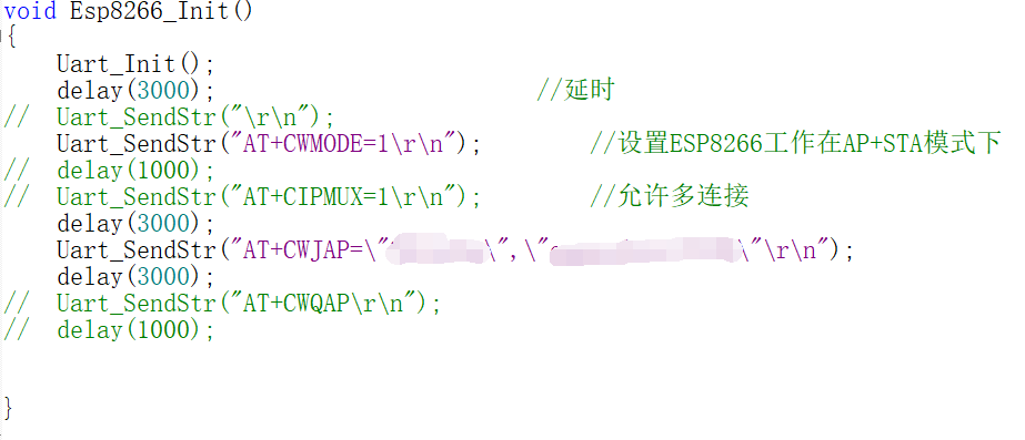

这是发at指令的代码
这是发at指令的代码

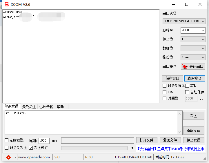

你如何知到ESP8266没有回OK?
你的电脑接了单片机的TX,当然看不到ESP8266TX的回覆啦

主要是功能也没实现()

一看就没用过,at模式要加回车和换行
