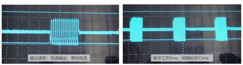

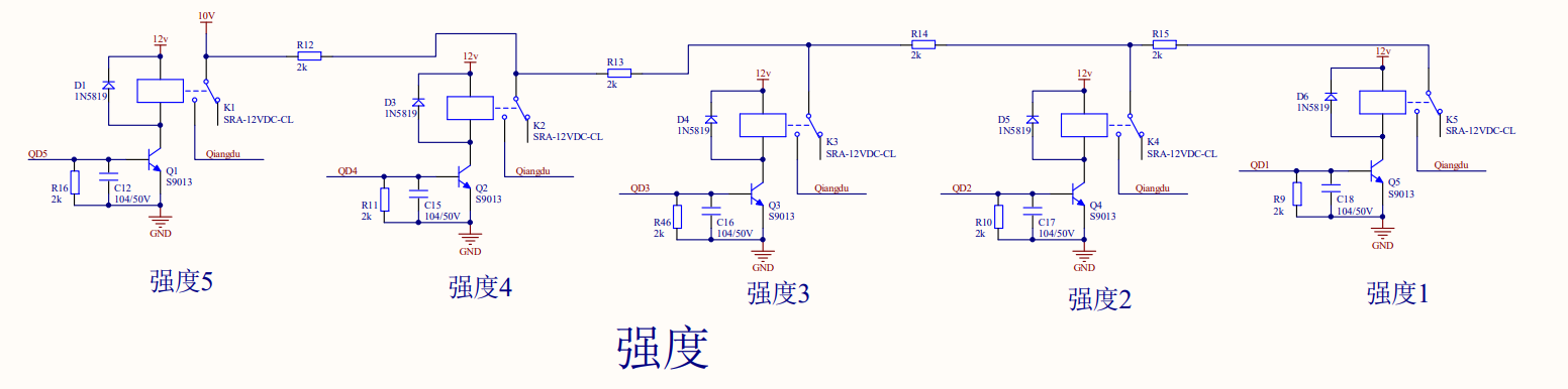

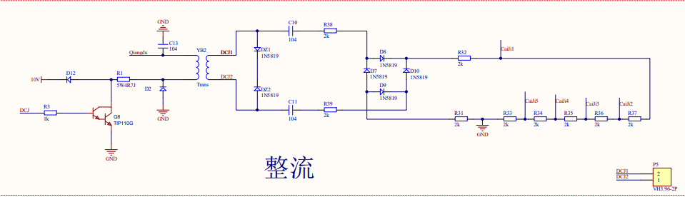

请教下 脉冲工作5ms 间隔停留15ms 为什么R1水泥电阻5W4R7J发烫 改变强度 R12 R13 R14 R15也发烫
是不是Q8开关频率太快导致发烫?
收藏收藏2 分享淘帖 顶顶 踩踩
ID:213173 发表于 2022-7-25 15:57 | 只看该作者
R1发烫只与通过R1的脉冲电流平均值相关,与频率无关。
ID:8222 发表于 2022-7-25 19:21 | 只看该作者
R1电阻消耗的功率都有5瓦多了,怎么不发热??
ID:123289 发表于 2022-7-28 09:41 | 只看该作者
如果不烫,设计者干么要用水泥电阻呢?又大、又贵、又笨重。
ID:1040808 发表于 2022-7-28 11:23 | 只看该作者
大功率水泥电阻也会发热,通过的电流平均值太大了
