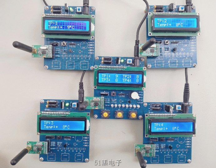

一、设计要求
系统采用NRF905作为无线收发器,四个从机采集到温度信息分别发送给主机,主机显示四点的温度信息,并且可通过按键设定温度的上下限报警值,超限能够进行声光报警。

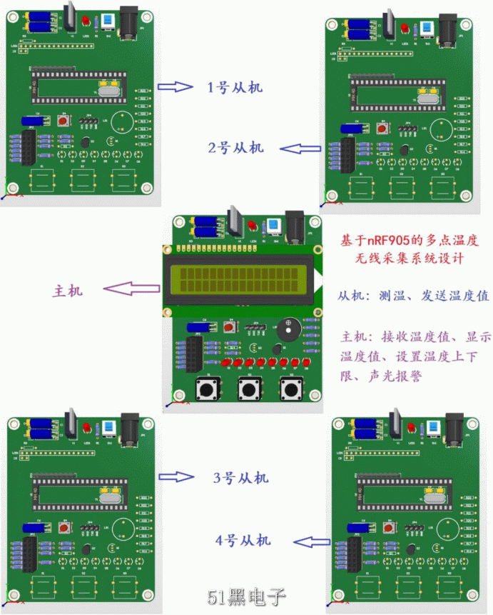

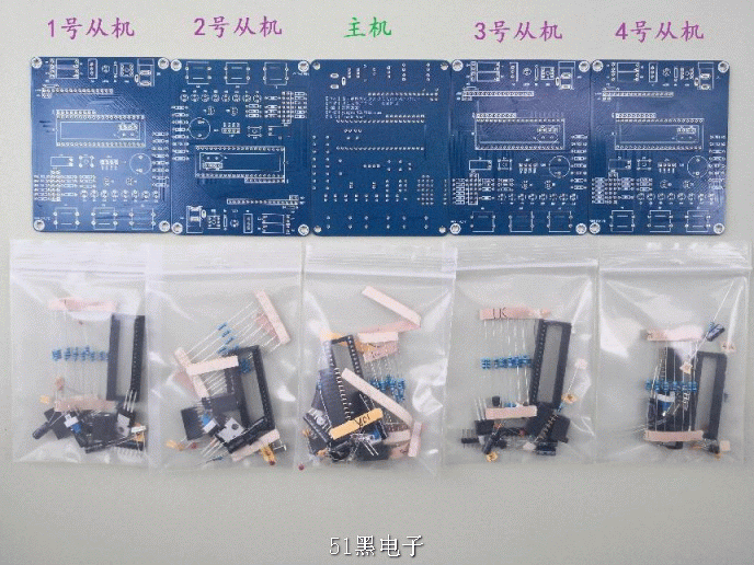

思考:通过对比从机、主机原理图,发现其中一部分电路是相同的,也有部分差异,如果绘制PCB打样,需要设计两种PCB电路,考虑到成本与实际设计需要,作者本人设计了“主从一体机”,也就是从机、主机都是一样的电路,只是在具体焊接时部分器件不用焊接。
主从一体机原理图如下所示:
备注:D1~D8指示灯的含义:
D1:1号从机测量的环境温度低于温度下限;
D2:1号从机测量的环境温度高于温度上限;
D3:2号从机测量的环境温度低于温度下限;
D4:2号从机测量的环境温度高于温度上限;
D5:3号从机测量的环境温度低于温度下限;
D6:3号从机测量的环境温度高于温度上限;
D7:4号从机测量的环境温度低于温度下限;
D8:4号从机测量的环境温度高于温度上限;

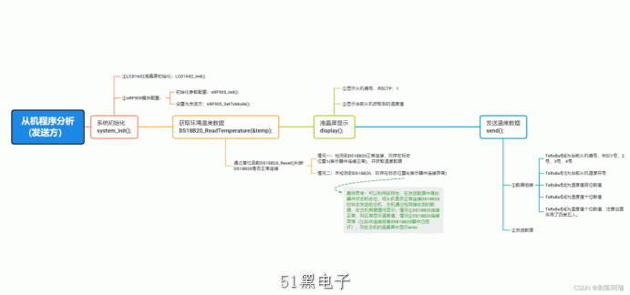

主机首先对从机分别分配不同的地址,然后通过地址来区别收到的数据是哪一个从机发来的。4个从机将温度传感器DS18B20测得温度值通过NRF905无线模块将数据传输给主机。
(一)从机发送端

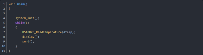

1.主程序:
2.程序分析

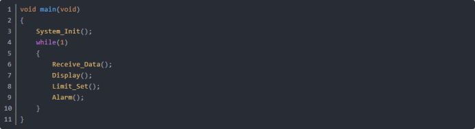

1.主程序
2.程序分析

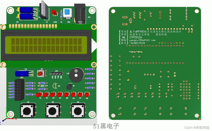

(一)PCB -3D视图
1.主机-PCB-3D   正反面
2.从机-PCB-3D   正反面
(二)系统实物图
1.整体效果图
2.1号从机图
3.2号从机图
4.3号从机图
5.4号从机图
6.主机图
