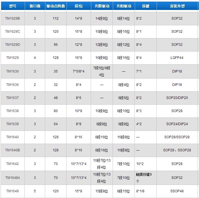

请问TM1638和TM1640这两款芯片有什么区别,仅仅是接线数量上不同吗?
如题,数码管驱动芯片TM16系列问题
ID:752974 发表于 2022-7-26 17:22 | 只看该作者
下载PDF看看就知道了。
ID:624769 发表于 2022-7-26 17:51 | 只看该作者
TM1638:   8段10位,三线控制,兼容半双工SPI模式。 可支持按键读取。
TM1640:   8段16位,双线控制,兼容移位寄存器模式。仅支持显示。
