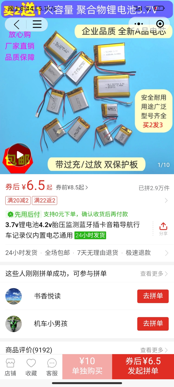

锂电池在单片机中如何管理电池充放电的问题?
有关锂电池应用项目
像这样的锂电池应用在单片机中如何管理电池充放电的问题

如果不做电池电量提示的话,压根就不需要管理,有一个充电芯片充电就行
电池保护板有过充和过放保护的
一般就是超过4.35V就不充电,低于2.65V就关断的
接触过一个低端的LED手电,只有开和关,直接就是通过保护板来控制关机的

这个要选用专用芯片
ID:213173 发表于 2022-7-29 06:08 | 只看该作者
这种锂电池自带管理芯片,用作单片机电源只需依据电压判断电量,无需考虑过充/过放。
