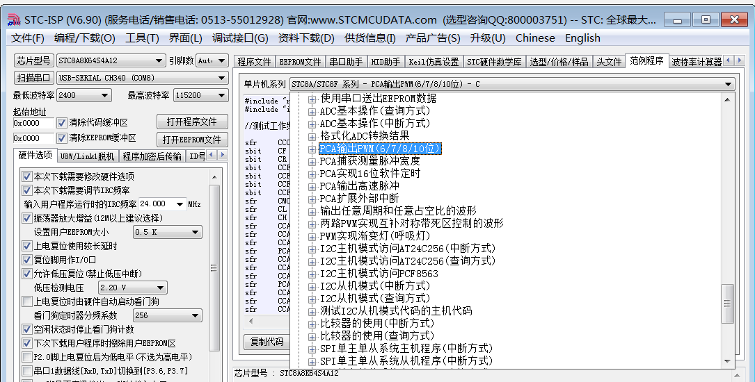

stc8a8k64D4怎么同时输出不同频率占空比的两路PWM,可调节,比如说一路10khz 50%占空比             另一路5K  40%占空比,求大佬指教

PCA/CCP/PWM只能输出3路同频不同占空比的PWM。
使用新增的15位增强型 PWM 可以输出8路不同频任意占空比的PWM。
