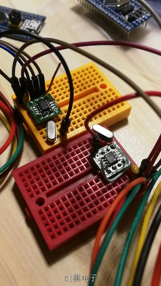

好吧, 我已经自己试出来了, 代码在这里
https://github.com/IOsetting/FwL ... ter/demo/spi/xl2400

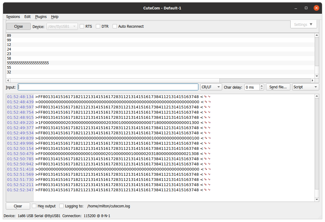

用面包板搭的电路, 外围元件就是一个4.7uF电容, 一根网线铜芯做的天线
这个是测试接收32byte的结果, 错误率比较高
下一步做个带天线的板子看看效果会不会好点.

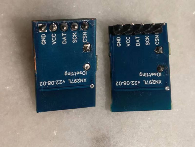

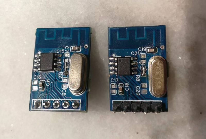

ID:912806 发表于 2022-8-22 20:55 | 只看该作者
板子也做了, 用GPIO模拟SPI驱动的通信效果还可以.
代码下载 https://github.com/IOsetting/FwL ... er/demo/gpio/xl2400
