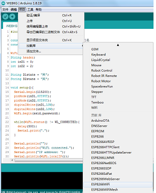

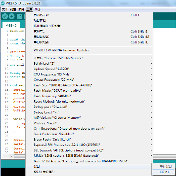

二、搭建Arduino IDE平台,平台内要有ESP8266开发板信息,还要有相关的库,选择你电脑上的COM口。如下图:
开发板信息
开发板信息
库信息
库信息

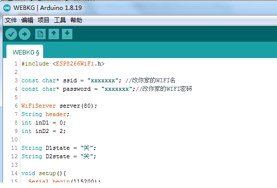

三、打开WEBKG(下而上传),修改里面的WIFI名和密码,以及平台名称,如控制灯,就写灯开关,如控制插座,就写一路二路什么的,按你需求来。
要修改的
要修改的

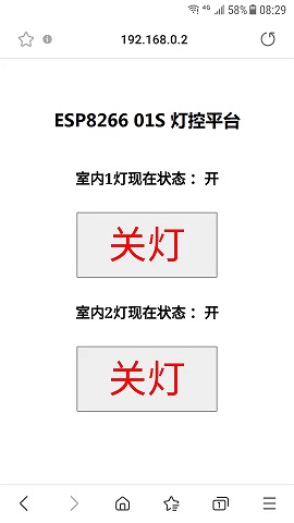

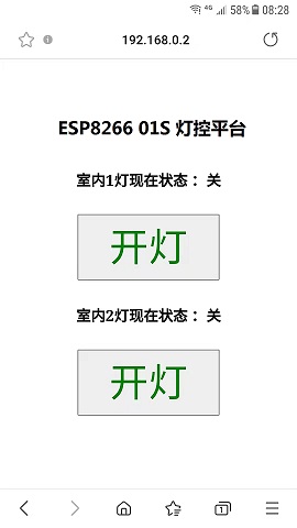

五、断开GPIO0接地连线,上电。然后到联接的路由器管理平台上查看IP地址(也可串口查看)。用手机浏览器查看这个网址。这时可以点一下按钮,ESP8266上的指示灯应该亮、灭。如下图:
手机查看1
手机查看1
手机查看2
手机查看2

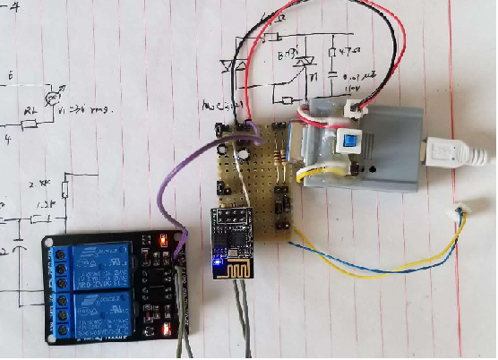

做好了的,还挺好用。继电器的声音有点大,做了个双向可控硅的
继电器模块
继电器模块
可控硅的
可控硅的
