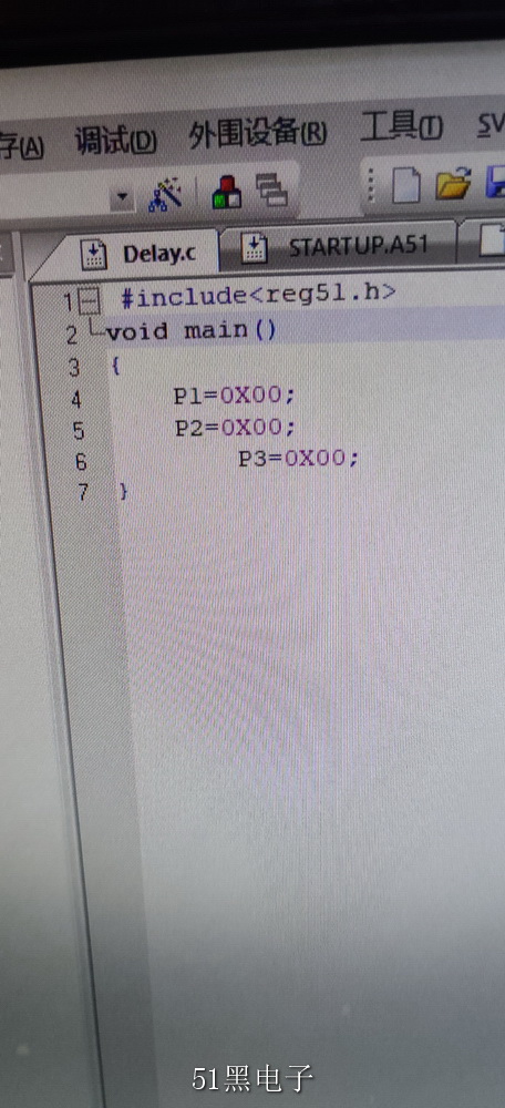

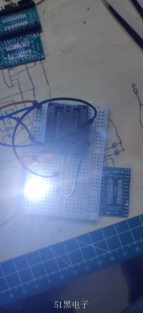

为什么单片机在面包板上是正常的,到板子上就没用了,在面包板上是可以正常运行的,程序我写了个简单测试的,用测试座在面包板上是可以让LED亮的,但是焊接在板子上接好了线也没有任何反应,有没有知道原因的大神解答

ID:264021 发表于 2022-8-19 21:54 | 只看该作者
因为拆下来的芯片引脚有氧化物,所以装在测试座里面接触不良导致不能运行,解决方法是用洗板水洗一下,解决问题

ID:155507 发表于 2022-8-8 21:24 | 只看该作者
你的程序有错误
  1. //STC15系列 IO口
  2. #include "reg51.h"
  3. sfr P1M1 = 0x91;
  4. sfr P1M0 = 0x92;
  5. sfr P2M1 = 0x95;
  6. sfr P2M0 = 0x96;
  7. sfr P3M1 = 0xb1;
  8. sfr P3M0 = 0xb2;
  9. void main()
  10. {
  11.     P1M0 = 0x00;     //PxM1.n,PxM0.n     =00--->Standard,    01--->push-pull
  12.     P1M1 = 0x00;     //                  =10--->pure input,  11--->open drain
  13.     P2M0 = 0x00;
  14.     P2M1 = 0x00;
  15.     P3M0 = 0x00;
  16.     P3M1 = 0x00;
  17.
  18.         P1=0x00;
  19.         P2=0x00;
  20.         P3=0x00;
  21. }
