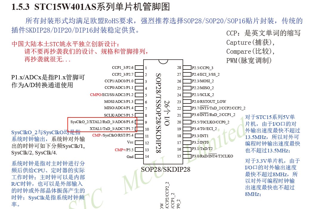

目前使用串口3,P16与P17,控制SP485芯片,之前怀疑HYM芯片与SP485芯片不能替换,但是更换HYM芯片一样还是不能通讯。
程序为测试程序,只发送不接收,目前串口无任何反应,
P16与P17需要用到内部时钟,TNOW(P14)也设置为推挽输出模式,电平已经拉高。
希望大神帮忙看一看哪里有问题。。。

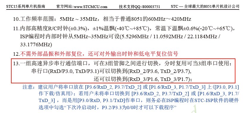

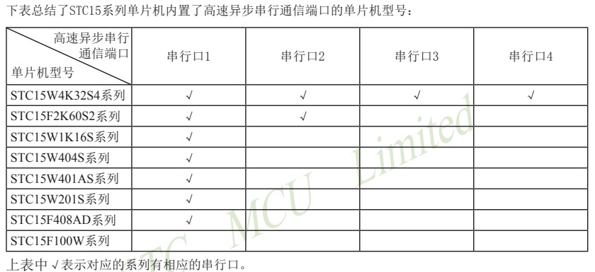

STC15W408AS哪来的串口3?

可以在STC15W401AS系列 串口1在多个口之间切换

STC15W408AS  有定时器0和定时器2  注意:无定时器1

ID:47286 发表于 2022-8-9 14:48 | 只看该作者
485的A接上拉 B接下拉 电路图好象是反的
万用表量一下485第23脚 无发送时释放为低 低接收高发送
单片机的TTL通讯脚准双向即可
ID:47286 发表于 2022-8-9 14:50 | 只看该作者
更正 485的AB脚电阻我看错了

ID:128880 发表于 2022-8-9 17:11 | 只看该作者
15W408只有一组串口吧。
