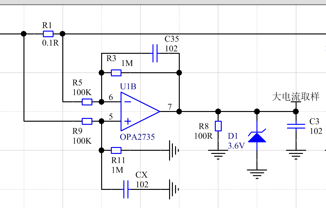

ID:401564 发表于 2022-8-12 07:16 | 只看该作者
你这个电路我做过,原理图在这,我这个是10倍的

ID:777834 发表于 2022-8-12 12:55 来自触屏版 | 只看该作者
你好,你这个电路跟我那个差不多,但是R8你用100R太小了吧,运放能带得起吗,输出还直接C3,运放会不会自激呢?

ID:401564 发表于 2022-8-13 13:54 | 只看该作者
jianuli 发表于 2022-8-12 12:52
OP2735这个运放,某一个宝上搜了一下,很少,有的话也很贵。
少打了个字,看我电路,是OPA2735,五块左右,跟OPA2277差不多一样的价格
你可能对放大有点错误的理解,你这就是放大电路,放大倍数是1倍,这不是文字游戏,在运放电路上,这就是一个放大倍数为1的放大电路
OPA2277是双电源运放,我也在和你一样的这样用过,肯定不行,不用想的,实践才是真
一个双电源运放,你用单电源供电,这本身就不行,电源都不正常,其它就什么都不要说了
LM358可以双电源,也可以单电源,所以,LM358是单双电源通用型运放,但OPA2277可不是,它就是双电源运放
100R的输出是可以的,没有关系的,OPA2735输出阻抗是125R,我没有这个电阻,用100R也没事有,不差那25R,你要是严格来说,那就用300R就好点
为什么输出有电容就会自激呢?那不是有输出负载电阻R8的嘛?
估计之前评论的几位,基本是没有谁真正用过OPA2277来搭建过高端采样电路的,也就只有我真正的画出板子来测量过了
OPA2735可以说很好的,5uV的偏置电压,只要取样电阻足够精确,单片机12位ADC的话,1mA的电流随便测量
这是我实际使用福禄克F187对比测量过的
