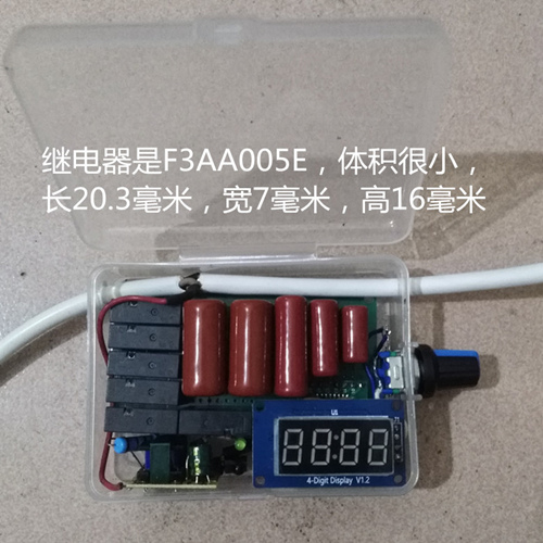

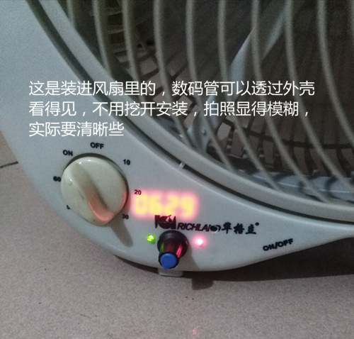

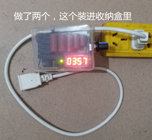

制作这个风扇控制器主要是有时需要非常小的微风,特别是睡觉的时候,其次是年纪大了不容易睡着,想要定时久点,至少2小时以上。两年前制作过一个风扇控制器,不是特别好用,现在用电容做调速,效果不错运行很静没有噪音。原打算用可控硅控制,无奈试了几种电路形式都会不定期损坏可控硅,甚至有过几次一插电就击穿,只好放弃,改用继电器控制,继电器的缺点是吸合/断开有哒哒响的声音,所以先全功率驱动继电器,延时一定时间后使用PWM方式驱动保持吸合状态,降低功耗减少发热量,这样就可以用隔音材料把它包起来,减小哒哒响的声音。PWM频率过低会听到继电器线圈产生的噪音,所以定为人耳可听范围的上限20KHz,占空比50%,实测驱动电流为30%左右,能保持吸合状态,在继电器线圈并联一只104电容后驱动电流为50%左右,为了稳定可靠,保留继电器线圈并联的104电容,经测试未感觉到继电器有明显升温。遥控可使用家里闲置的遥控器,只要能解码都可以使用,或花几块钱网购一个风扇遥控器。

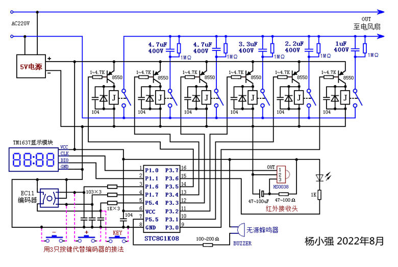

  41. ;5“+”键:对当前显示的“定时时间”或“档位”作增加调整,支持长按连续加。
  42. ;6“-”键:对当前显示的“定时时间”或“档位”作减少调整,支持长按连续减。
  43. ;
  44. ;保存失败显示5秒E1
  45. ;
  46. ;P3口接6只继电器(5只CBB电容,耐压400V或630V)、LED指示灯、红外接收头:
  47. ;P3.0----9脚,继电器,1uF
  48. ;P3.1----10脚,继电器,2.2uF
  49. ;P3.2----11脚,继电器,3.3uF
  50. ;P3.3----12脚,继电器,4.7uF
  51. ;P3.4----13脚,继电器,4.7uF
  52. ;P3.5----14脚,继电器,直通
  53. ;P3.6----15脚,自然风LED指示灯,低电平亮
  54. ;P3.7----16脚,红外接收头
  55. ;
  56. ;各档档位控制码及对应的电容容量:
  57. ;01档:控制码FEH,P3.0控制的继电器导通,电容容量1uF
  58. ;02档:控制码FDH,P3.1控制的继电器导通,电容容量2.2uF
  59. ;03档:控制码FBH,P3.2控制的继电器导通,电容容量3.3uF
  60. ;04档:控制码FAH,P3.0、P3.2控制的继电器导通,电容容量1uF+3.3uF=4.3uF
  61. ;05档:控制码F9H,P3.1、P3.2控制的继电器导通,电容容量2.2uF+3.3uF=5.5uF
  62. ;06档:控制码F8H,P3.0、P3.1、P3.2控制的继电器导通,电容容量1uF+2.2uF+3.3uF=6.5uF
  63. ;07档:控制码F4H,P3.0、P3.1、P3.3控制的继电器导通,电容容量1uF+2.2uF+4.7uF=7.9uF
  64. ;08档:控制码F2H,P3.0、P3.2、P3.3控制的继电器导通,电容容量1uF+3.3uF+4.7uF=9uF
  65. ;09档:控制码F1H,P3.1、P3.2、P3.3控制的继电器导通,电容容量2.2uF+3.3uF+4.7uF=10.2uF
  66. ;10档:控制码F0H,P3.0、P3.1、P3.2、P3.3控制的继电器导通,电容容量1uF+2.2uF+3.3uF+4.7uF=11.2uF
  67. ;11档:控制码E4H,P3.0、P3.1、P3.3、P3.4控制的继电器导通,电容容量1uF+2.2uF+4.7uF+4.7uF=12.6uF
  68. ;12档:控制码E2H,P3.0、P3.2、P3.3、P3.4控制的继电器导通,电容容量1uF+3.3uF+4.7uF+4.7uF=13.7uF
  69. ;13档:控制码E1H,P3.1、P3.2、P3.3、P3.4控制的继电器导通,电容容量2.2uF+3.3uF+4.7uF+4.7uF=14.9uF
  70. ;14档:控制码E0H,P3.0、P3.1、P3.2、P3.3、P3.4控制的继电器导通,电容容量1uF+2.2uF+3.3uF+4.7uF+4.7uF=15.9uF
  71. ;15档:控制码DFH,P3.5控制的继电器导通,直通。
  72. ;
