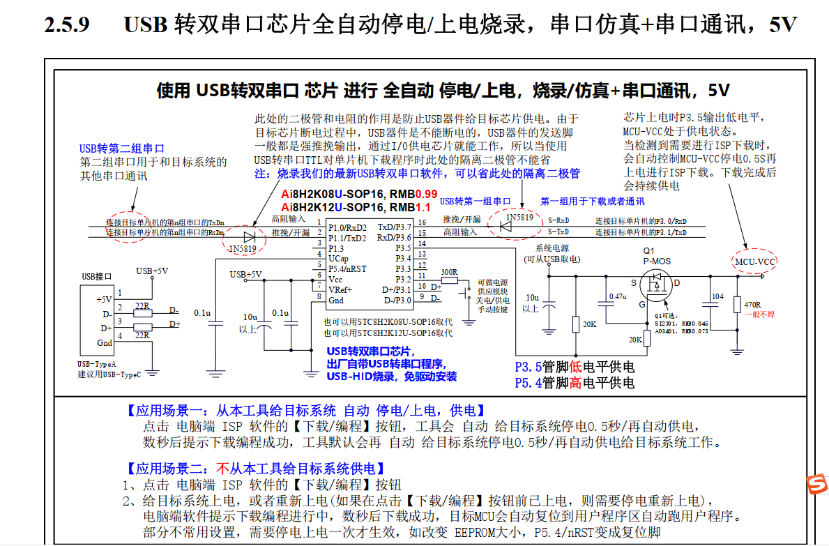

刚上手stc的51单片机,想玩玩其他厂家的单片机,但是很多都需要自家的下载器。我想问问大家还有哪些单片机可以直接用usb转ttl的串口小模块下载程序?(已知stm32)
ID:624769 发表于 2022-8-16 20:15 | 只看该作者
南京沁恒微电子, 就是 CH340 的那公司, 比如他们家的 CH55x 51系列。为了避嫌,说他们必须用自家的CH340, 所以,干脆连TTL都不需要, 直接 USB 4根线就能下载。当然你要更喜欢 TTL下载 他们也支持。

看你自己理不理解,做好boot之后有串口的单片机都可以串口下载。。
ID:963677 发表于 2022-8-17 11:08 | 只看该作者
其实stm32 51单片机可以,arduinod的单片机也可以直接串口烧录,还有openmv、esp32等都可以满足你提出的问题
ID:1042293 发表于 2022-8-17 12:44 | 只看该作者
stc51单片机、stm32、lpc1114等单片机都可以使用串口下载程序,也就是支持ISP.常用的usb转ttl芯片有ch340t、PL2303、cp2102、ft232等。

他们家单片机,都带usb接口,你要做一些简单usb设备的话,完全可以不需要ch340配合,而他们也有例程,可以把单片机直接做成ch340,稍稍修改一下就能做成自动下载器,比用ch340加硬件电路的下载器,要好用很多。你可以尝试一下。
