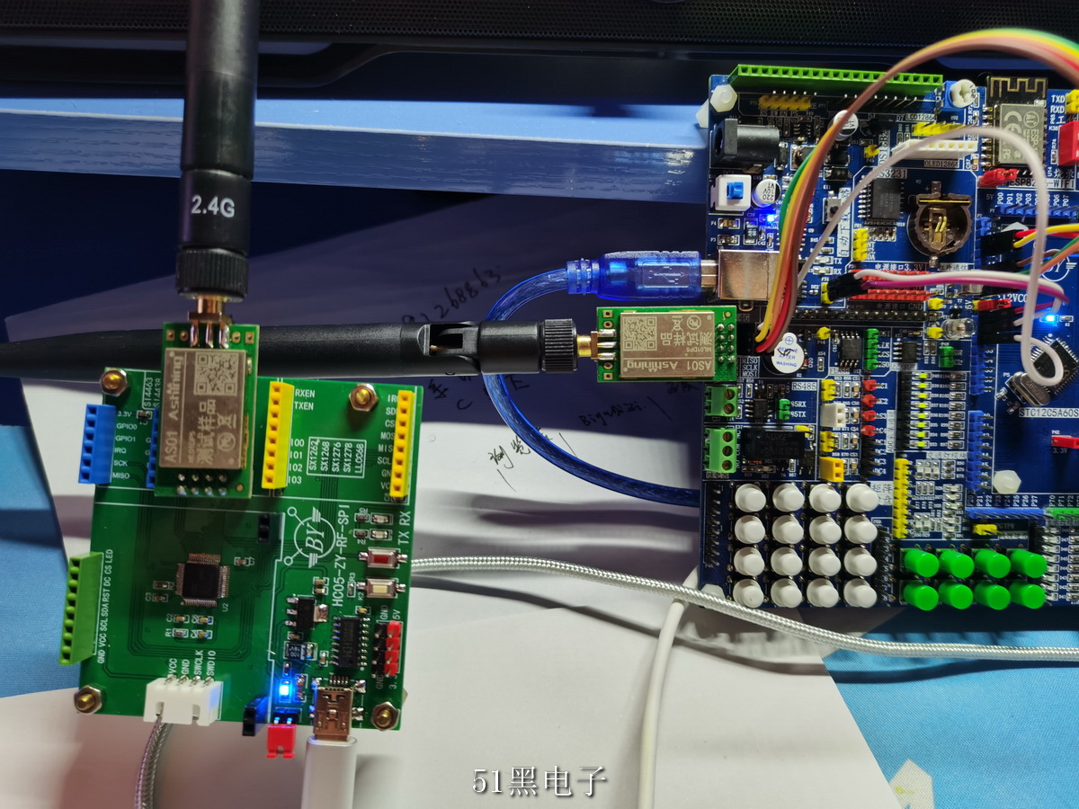

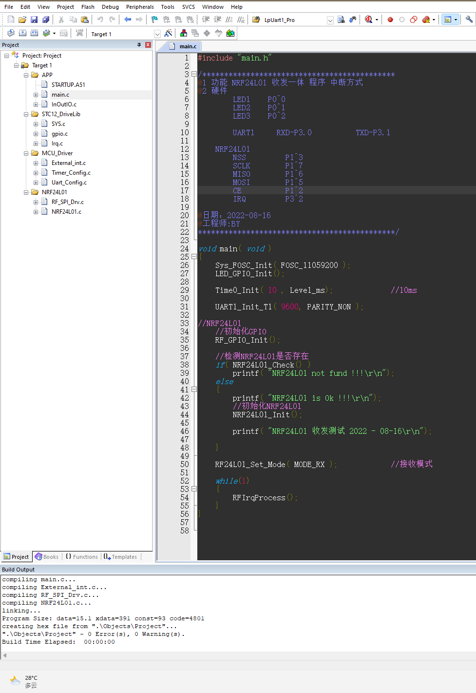

本例程采用的成都泽耀科技的NRF24L01 2.4G 无线模块 + STC12C5A60S2 方案
单片机与NRF24L01的通信是SPI通信,STC12有硬件SPI,所以程序中可选泽软件SPI 或者 硬件 SP1,在头文件 RF_SPI_DRV.h 中通过是否定义宏
来选择
本程序中NRF24L01 的驱动采用的泽耀官网的驱动,相关资料可以到官网成都泽耀科技下载,NRF24L01 模块是在淘宝上买的。
NRF24L01的驱动,可以修改空速。
修改发射功率。注意NRF24L01,一包数据最多字节数是 32字节,如果发送的一包数据大于32字节,有可能会出错。
上传的是完成的程序,可供学习参考使用。
HC32 NRF24L01.jpg (2.66 MB, 下载次数: 114)

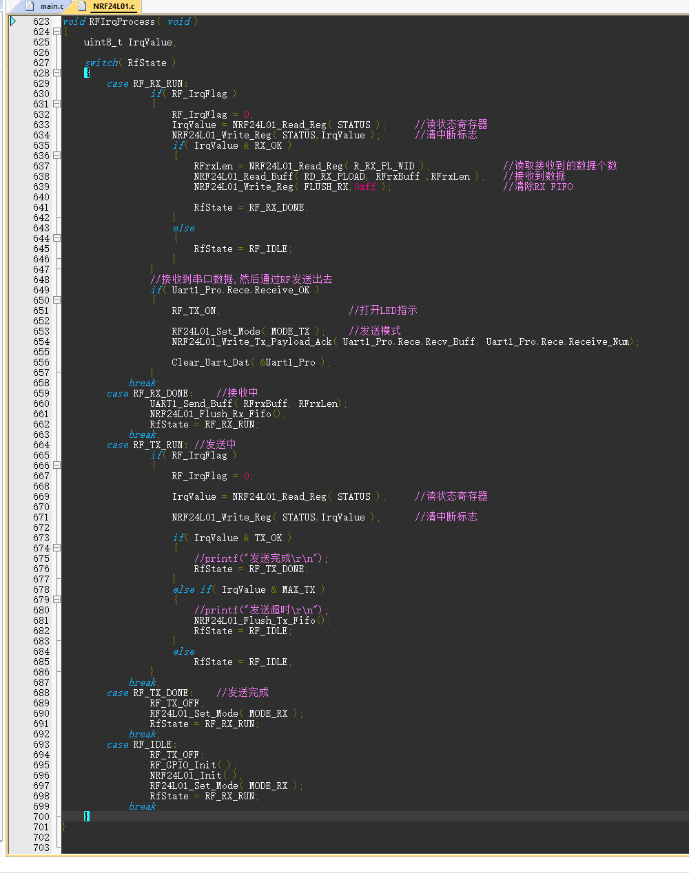

中断处理函数
中断处理函数

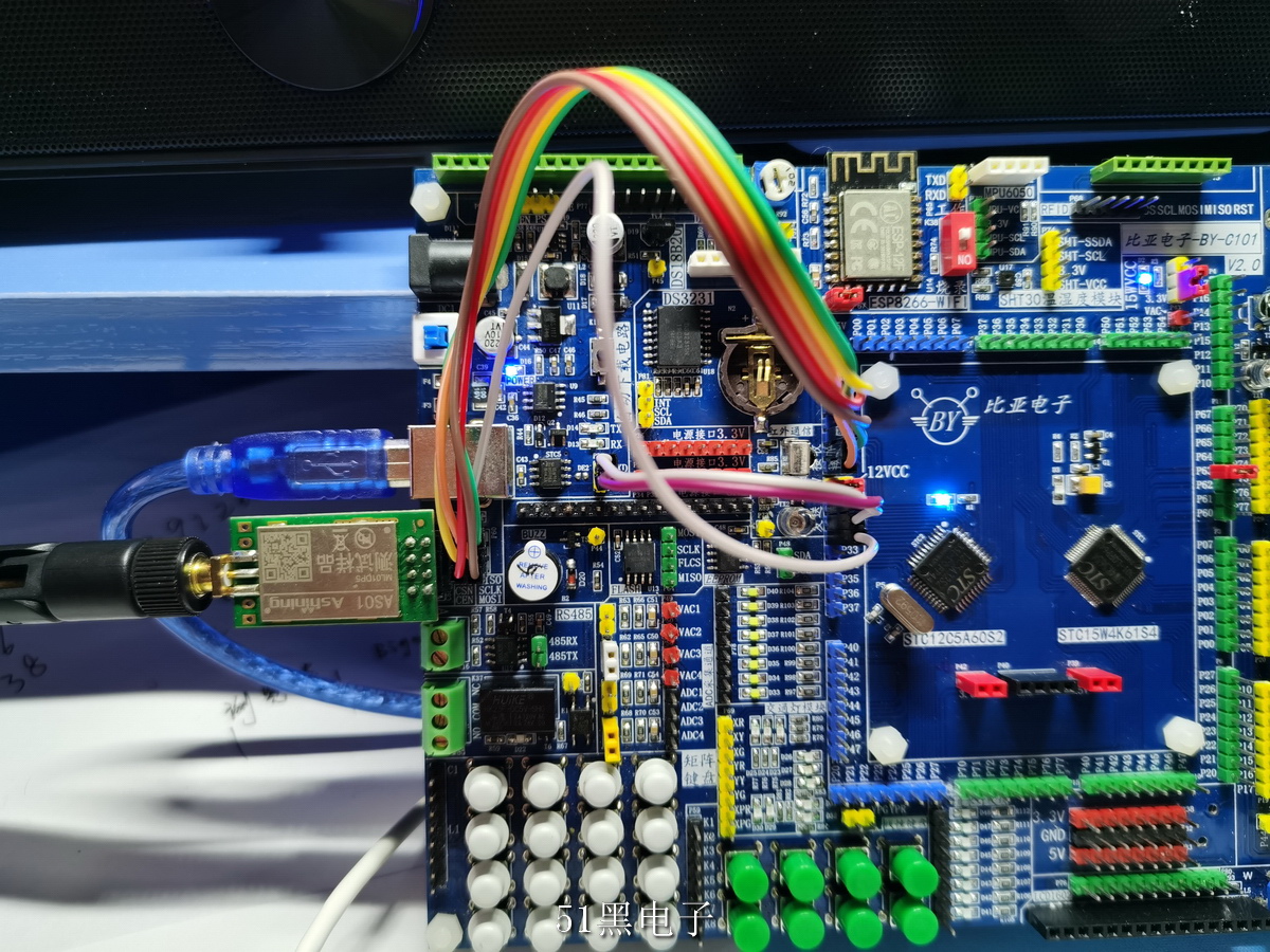

STC12 NRF24L01.jpg (3.26 MB, 下载次数: 120)
STC12+NRF24L01
STC12+NRF24L01

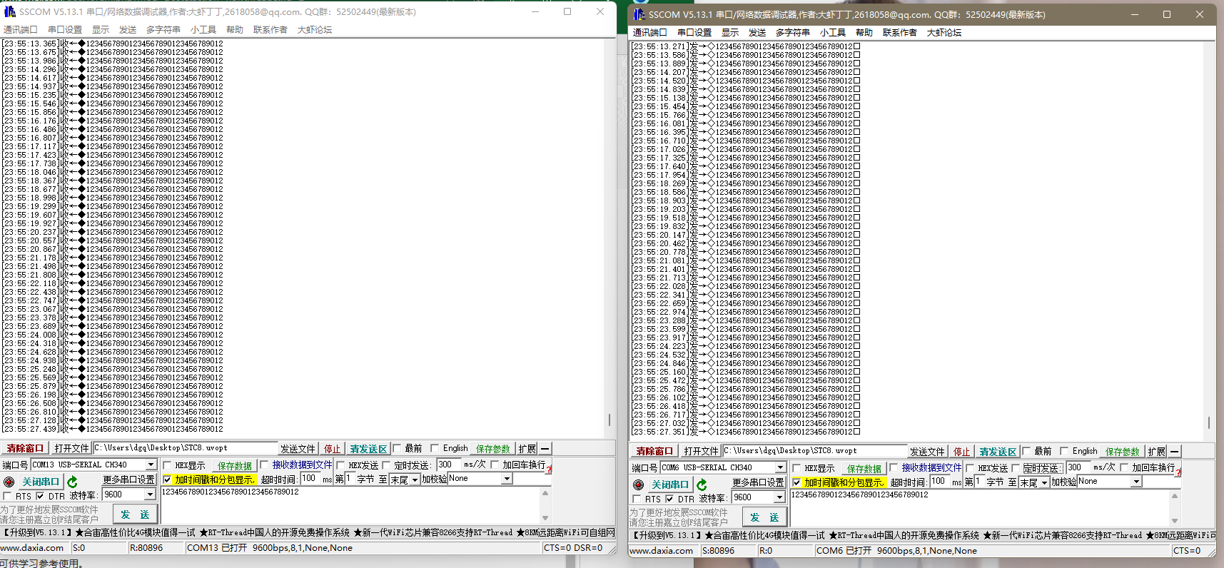

收发数据 测试结果
收发数据 测试结果

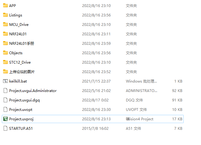

文件夹内容
文件夹内容
BY-NRF24L01驱动.zip
8.85 MB, 下载次数: 117, 下载积分: 黑币 -5

ID:388477 发表于 2023-12-28 16:54 | 只看该作者
这个是可以用的,调通了谢谢
ID:433219 发表于 2023-12-29 10:14 | 只看该作者
zhang1314hong 发表于 2023-12-28 16:54
这个是可以用的,调通了谢谢
其它家的  NRF24L01 模块能等效使用麽??
ID:388477 发表于 2023-12-30 10:28 | 只看该作者
我测试的gt-24可以,亿百特E01C-ML01DP4也可以
