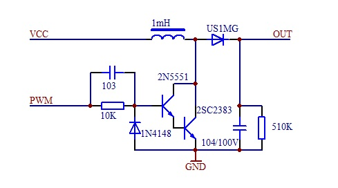

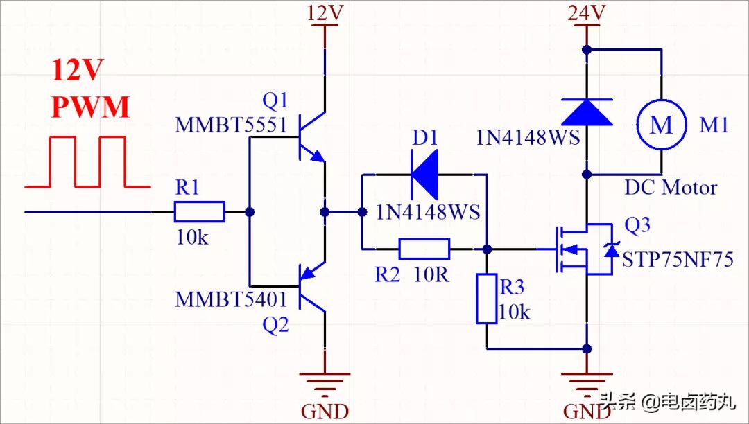

2.在射极跟随器的输出上附加了PNP三极管Q2,使场效应管关断时放电高速化,这个效果是不是和互补推挽这个图在MOS的栅极反向接二极管一个效果?
3.复合管和互补推挽优缺点;互补推挽比起复合管、OD开漏输出等驱动模式驱动能力强的原因是因为驱动电压上限可以到VCC,而关闭电压下限可以到GND?

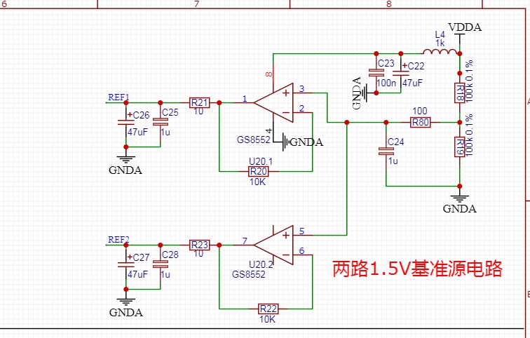

4.基准电路用高精度电阻分压还是用TL431,在什么场合TL431这种标准的基准源时必须的?

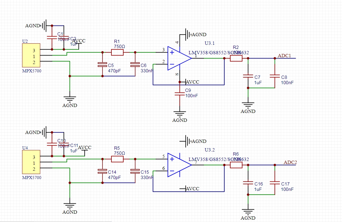

5.运放跟随、π型滤波后ADC采样有哪些好处?这里电阻、电容取值的依据是什么?
答:场效应管栅源之间就是个电容C',场效应管栅源电压与C'上的电压有关,分析C'的充放电回路就明白了。
没有Q2时,C'放电不畅,场效应管关断就慢了。
你的理解我不同意。
答:你可以这样理解。准确的分析,是应该看器件手册,哪个内阻大?
答:所有涉及到精度的东东都需要满足要求。桌子有一条腿不行,都是要倒的。
答:谈好坏,当有对比的对象。
电阻、电容取值的依据是你的设计指标。围绕需要达成目标进行选择。
