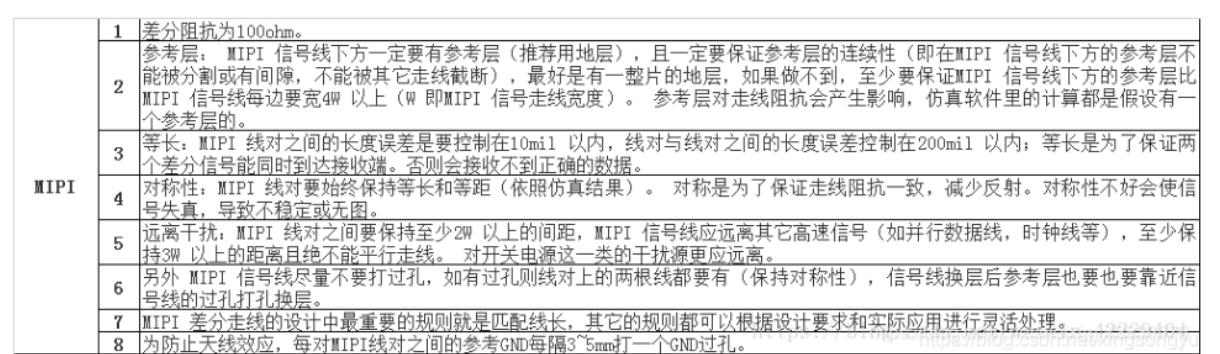

MIPI模块布线有要求
PCB (2).jpg (685.87 KB, 下载次数: 107)
ID:1034948 发表于 2022-8-29 17:14 | 只看该作者
上面写的有要求,尽量按要求来做。不然出了问题都查不出来。
