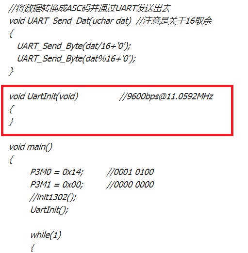

void UartInit(void)                //9600bps@11.0592MHz
void main()
        P3M0 = 0x14;         //0001 0100
        P3M1 = 0x00;         //0000 0000
        //init1302();
        UartInit();

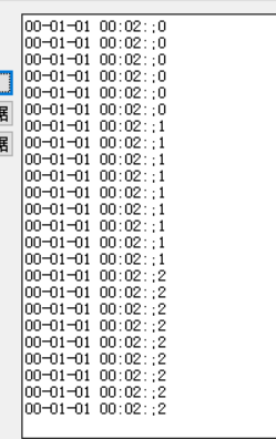

用的是STC8A的单片机
读字节的时候SCLK先0再1的话,就会有16个脉冲,先1再0的话,就是15个脉冲,但是16个脉冲的时候,秒那边是有变化的(如下图),15个脉冲的时候则没有变化。

记得DO要加5.1K上拉电阻哦。
ID:123289 发表于 2022-8-23 16:22 | 只看该作者
再读手册,注意复位后,CLK,DATA的状态,而后再数脉冲数量,这样就准了。
另注意手册中CLK与DATA之间的时序(边沿的延时)。
ID:213173 发表于 2022-8-23 17:20 | 只看该作者
难道你的芯片超级智能可以自动配置?
