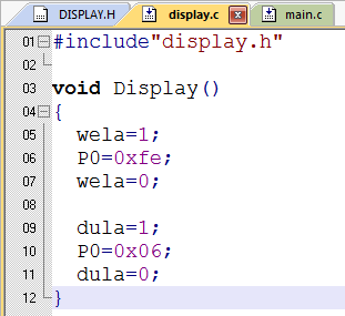

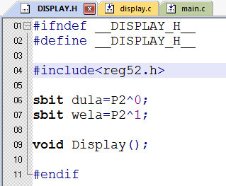

为什么我的数码管前面三位不亮
请指点一下!
ID:278457 发表于 2022-8-26 00:08 | 只看该作者
前面三位一位乱码,两位不显示,请指点谢谢
ID:824490 发表于 2022-8-26 15:05 | 只看该作者
请发完整代码或工程,不然就坐等竟猜高手出现。
ID:123289 发表于 2022-8-26 17:15 | 只看该作者
你先说说你的程序中,每一句的含义。
ID:824490 发表于 2022-8-26 17:42 | 只看该作者
我猜是这个原因:
因为你的573的OE端被接地了,而代码中并没有消隐动作,所以显示乱了。。
ID:121859 发表于 2022-8-26 21:05 | 只看该作者
没有全部代码,无法具体知道具体原因的,从这个DISPLAY函数而言,只能是第一位能显示1,其余不显示。你代码本身的意思应该是第一位共阴数码管显示1。所以本身就是不对。可能是你的数码管共阴共阳选错了。
