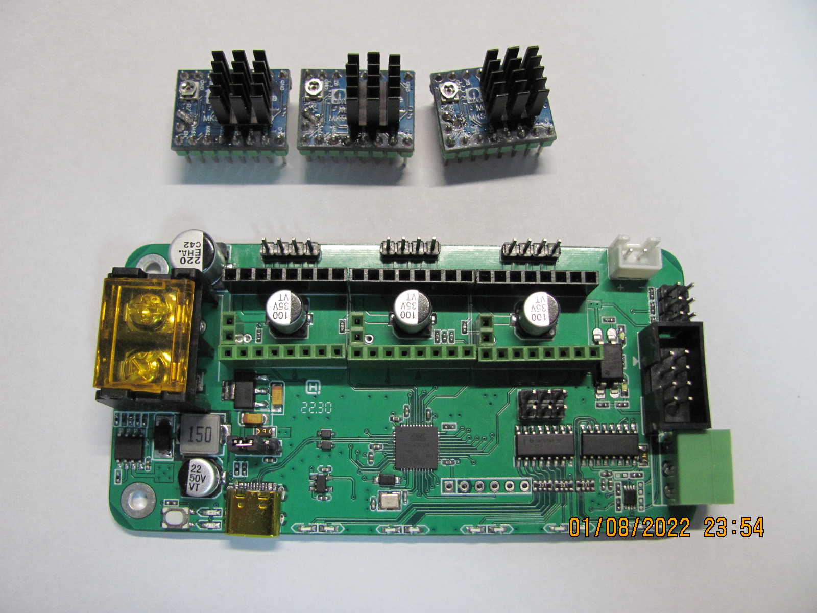

事实上prusa mmu也是开源的,包括pcb,打印模型都可以去prusa 3d github 下载到,
我整合了这些资源并制作了通用的pcb板,更好的兼容大多数打印机.和更低廉的价格(~=100CNY).当然你也可以去tb购买成品板,和套件

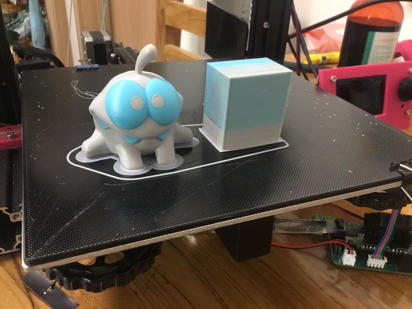

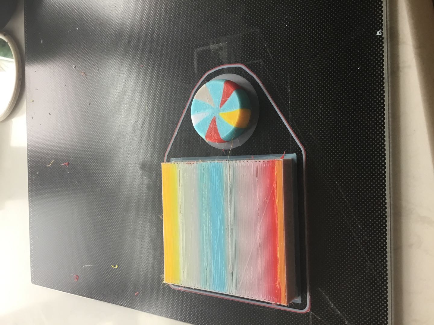

并成功改装了一台ender3打印机,实测打印16小时换料600多次没卡料.你只需要150(CNY)就可以让你的打印机拥有多色功能
                   制造好的pcb板
                   成功打印双色(11h)
                  成功5色打印(16h)
