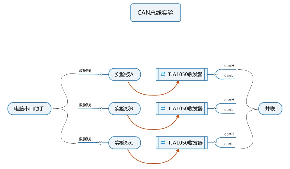

    实验目的:三个CAN器件连接到总线上时,数据的传输结果是什么样的。以此让我们更深刻的理解CAN的半双工通讯的实际状态。

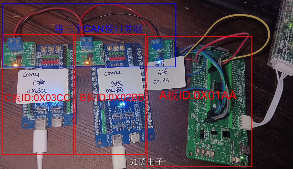

    实验器材:实验板三个,CAN收发器实验板三个,数据线连接电脑;
    实验示意图:
   实物照片:

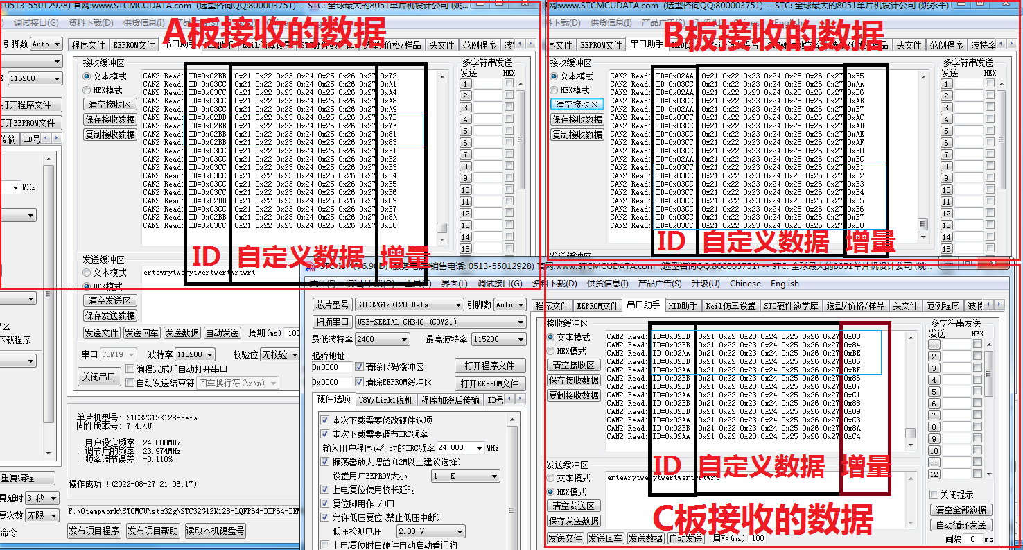

    电脑中串口助手接收到的数据:
实验总结:
      通过串口助手接收到的数据,得到结论,由于CAN通讯的半双工特性,数据是非实时性的,由于三块实验板
使用的是相同硬件,相同代码,所以数据传输有其偶然性,导致接收到的数据呈现无规律的状态,先发和堵塞成为
常态。不考虑实时性,三块板的数据都会被发送,也都会被其它板接收。

果然是所有的板子挂在两根线上,让我想起挂在零线火线上的很多灯
