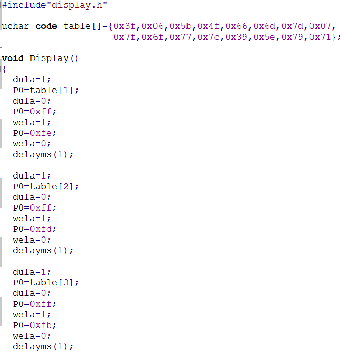

ID:278457 发表于 2022-8-31 00:15 | 只看该作者
不知道什么问题,查不出来

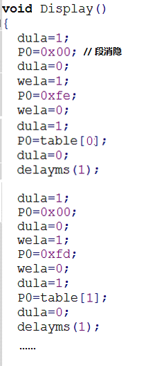

ID:824490 发表于 2022-8-31 06:33 | 只看该作者
上一贴已说过了:
573的OE被接地了,没有消隐,没有消隐,没有消隐!!!
咋就不听不做呢???
我帮你调试好了,你可以直接用。
////打字太辛苦,画图更难受
#include <reg51.h>
#include <stdio.h>
#include <intrins.h>
sbit d1=P2^0;       //锁存段码
sbit d2=P2^1;      // 锁存位选
unsigned  char dis_buf[8];  //显示缓存
unsigned char dig;            //位选
unsigned code segout[]={0x3f,0x06,0x5b,0x4f,0x66,0x6d,0x7d,0x07,0x7f,0x6f};    //0--9共阳段码表
void disp_8_num(void); //显示函数
void main(void)     //主程序
    unsigned char i;
    while (1)       //主循环
    for(i=0;i<8;i++)  dis_buf=i; //缓存刷新:01234567
     disp_8_num();  //显示一帧
void disp_8_num()
//显示函数,显示8个数字 {
      unsigned char i,j;
     dig=0xfe;  //从第一位开始扫显
      for (i=0;i<8;i++)  //共8个位的数码管
        P0=segout[dis_buf];   //送段码
        d1=1;
        d1=0;
       P0=dig;    //送位码
       d2=1;
       d2=0;
       j=60;     //简单延时,以稳定显示
       while(j--);
       P0=0xff;    //消隐位码,段码和位码2选1或全选都可以
       d2=1;
       d2=0;
       P0=0x00;    //消隐段码
       d1=1;
       d1=0;
       dig= _crol_(dig,1); //准备下一位的位码

楼主抄书的,消隐代码错误,按图例改码。
