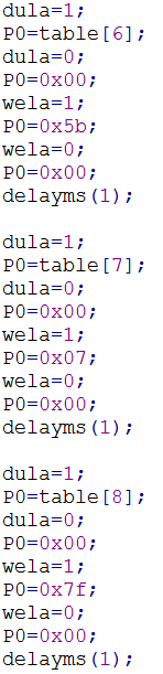

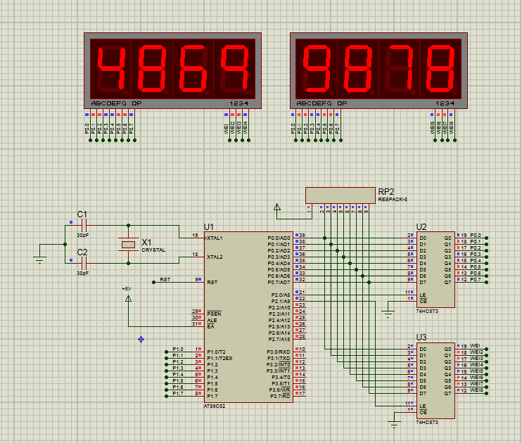

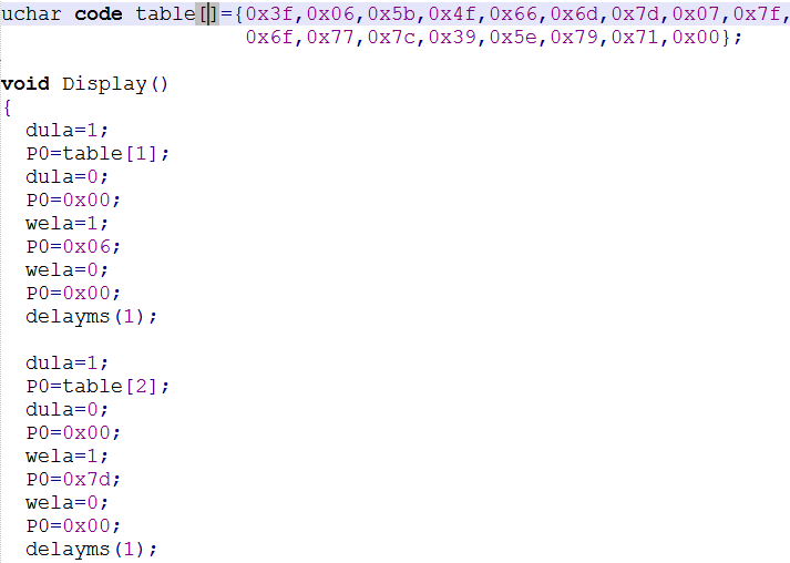

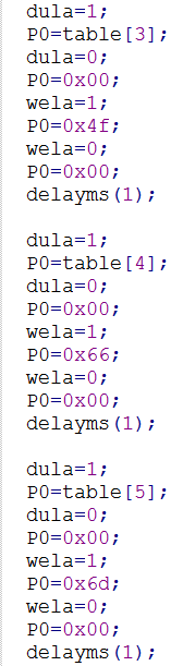

单片机数码管显示程序 为什么1,2,5没有显示出来?而且顺序是乱的
调不出来
ID:824490 发表于 2022-9-1 07:36 | 只看该作者
无语了~~~~这么个问题连续发了这么多贴。
你的代码 有问题!
1、573的OE脚本来是为消隐而生的,你把它接地了。代码中的消隐又是错的!
2、573的LE脚是电平触了,不是边沿触发,所以你的时序也有问题!
这个是匹配你电路图的代码,可以正常显示,你试试:

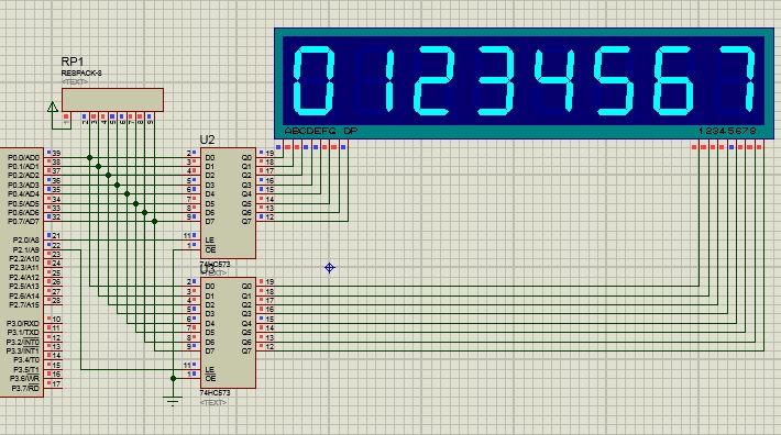

ID:824490 发表于 2022-9-1 07:50 | 只看该作者
让你把代码或工程发上来也不做。。。。
也就是我闲的蛋疼,才会花时间画图、敲代码、仿真了。。
这个是Proteus8.13的仿真工程,你看一下。

ID:824490 发表于 2022-9-1 11:06 | 只看该作者
你这个代码,我在Proteus中运行,显示 乱码。。
因为573的LE是高电平触发锁存的,所以,你这个时序有点不对:
        WE = 1;     //运行之后
                          //这时573已发生锁存,存的是上一次的LEDPort值
        LEDPort = wei[0]; //这个值要等到WE或DU为1时才会被锁存。
        WE = 0;
        DU = 1;               //按逻辑,这个运行过后LEDPort = wei[0];会被锁存到段驱573里
        LEDPort = duan[ 1]; //而这个值会被锁存到下一位的位驱573中。
        DU = 0;
        delay(2);
  欢迎探讨~~

ID:824490 发表于 2022-9-1 21:34 | 只看该作者
angmall 发表于 2022-9-1 18:48
如果你比较 LE 和 CP 两个 Pin 你会发现它们是完全不同的,74HC573 只需要一个高电平来激活 D 锁存器,而 ...
所以,573是电平触发锁存,在LE高电平之前,数据必需先准备好:
  P0=data;  // 先备好数据
  LE=1;    // LE高电平时,锁存使能,P0口数据(即data)被存入573内部,
                 //如果OE被接地,573此时的输出将会是data;OE是高则573输出高阻
  LE=0;    // LE低电平时,锁存失能,573内部的数据不再受到P0口电平的影响,即保持原数据
而574是边沿触发锁存,(在CP的上升沿,将D的状态传到Q),所以574要这样(类似74HC595):
  CP=0;    // 拉低CP
  P0=data;//传数据
  CP=1;      //拉高CP,产生一个上升沿
如果是这样:
  P0=data;//传数据
  CP=0;    // 拉低CP
  //// //可能在此处产生中断
也可以,但代码不强壮,无法保证在CP=0之后的某种中断,改变P0的值,当中断恢复后的CP=1,锁存了错误的数据
ID:278457 发表于 2022-9-2 01:45 | 只看该作者
调试成功!太感谢了爱你们
