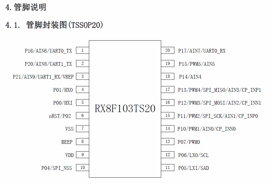

这个单片机是已51为基础开发的型号,名字叫RX8F103 系列是通用型 1T 8051 Core MCU。在同样的系统时钟下,指令代码完全兼容传统 8051;

RX8F103系列
给你个思路吧 从机想要接收 就需要知道主机的时钟线 把时钟线接到外部中断 进入中断后读取数据线 最后把数组组成一个字节
时钟线时跳变的,最好有个片选CS,将CS脚接到中断可能更好
网上找来的,可能会有所帮助吧

从8楼贴出的资料看, 你这片单片机是支持 硬件 I2C 从机模式的, 因此,不建议你用 软件来实现, 建议参看该单片机手册 I2C 从机这个篇章,用硬件来实现, 除了 几个寄存器需要设置一下,其他都和 串口一主多从的从机侧的发送/接收 差不多的流程。也是被触发后,查验地址,和自己是否吻合,吻合的话 分析指令,主机是读,还是写,写的话简单,收取所有主机发出的数据,然后统一处理,是读的话,把需要给主机的数据准备好,扔一个字节到 I2Cbuf, 等主机读走后,中断再次触发,再扔下一个字节到 I2Cbuf,周而复始。

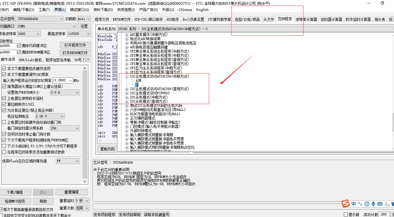

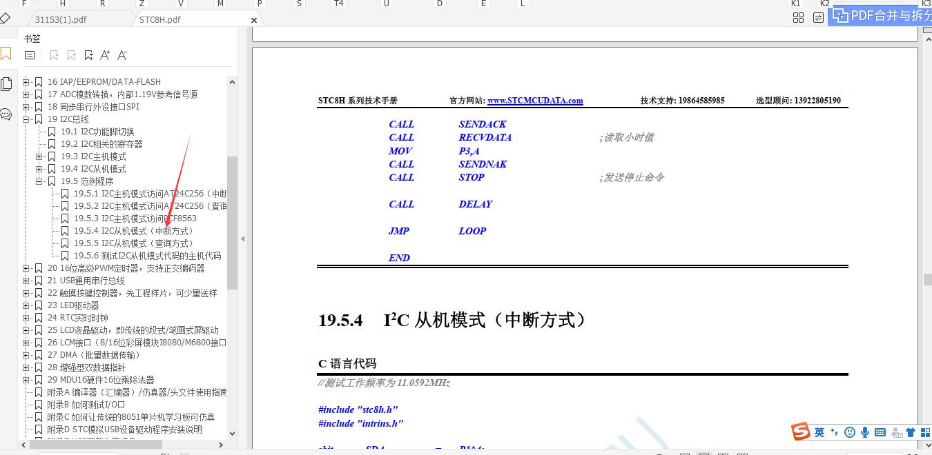

ID:155507 发表于 2022-9-3 08:31 | 只看该作者
给你个STC8G作为参考。

ID:961114 发表于 2022-9-3 11:16 | 只看该作者
STC-ISP软件V6.90I版
http://www.stcmcudata.com/STC8F-DATASHEET/STC32G.pdf
