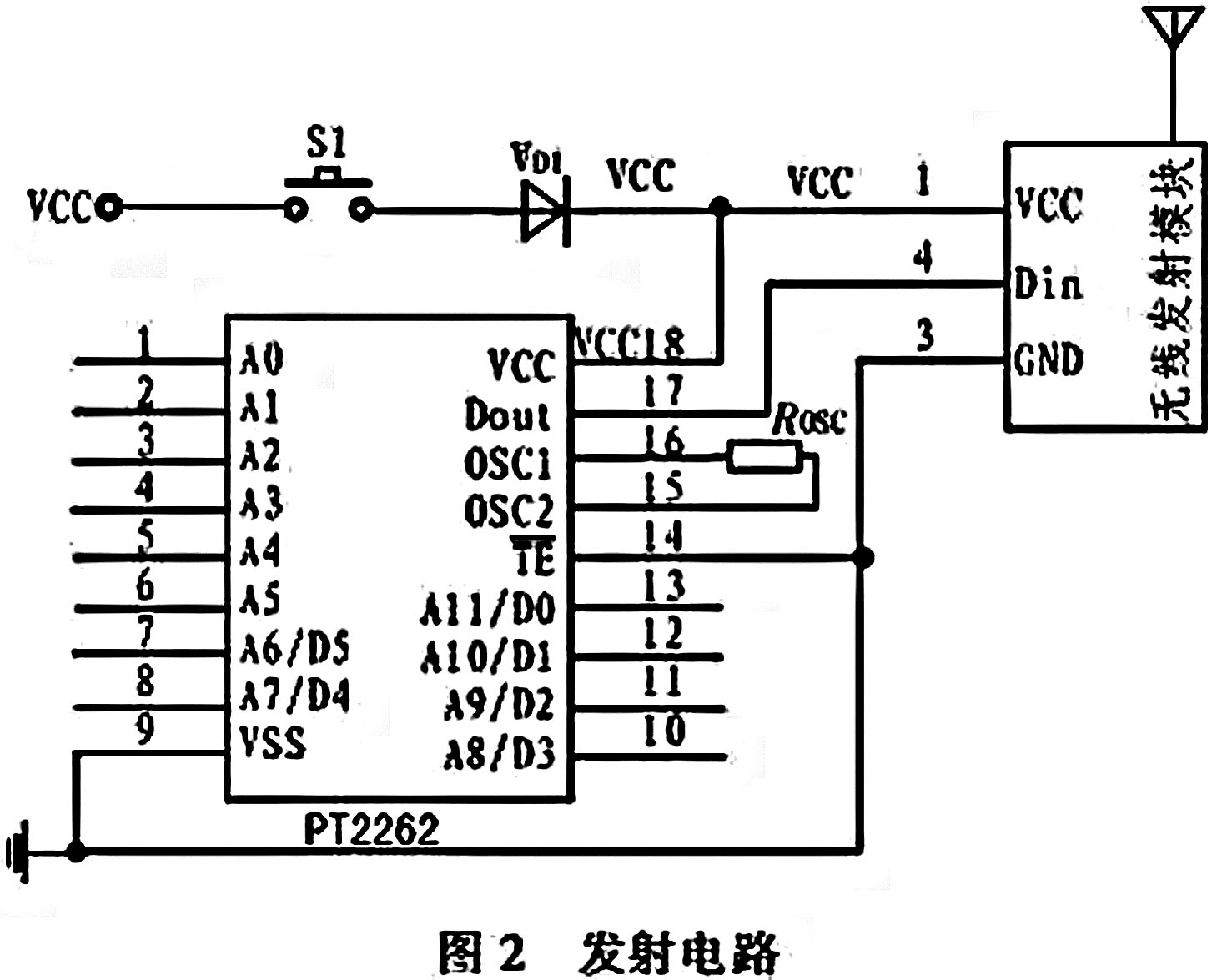

先上一个PT2262的发射电路原理图,一般应用 中,1脚 至 8脚做为地址编码,10脚 至 13脚做为四个按键来使用;

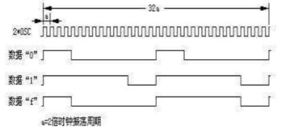

网上好多此类代码和文章,其中有些地方对于刚接触的来说不甚理解,在此我对在学习此类解码程序时遇到的不解再来简要的分析一下:比如解释代码时谈到的 32a  128a是个什么意思。先看下图:
      从图中可以知道一个编码0(引脚接负极)、1(引脚接正极) 、F(引脚悬空)(也就是PT2262一个编码引脚的状态)占用32a,,,,a是啥,a是一个时钟周期“T” ,时钟是怎么来的? 15脚和16脚串接的OSC电阻产生的。 阻值决定了PT2262的振荡频率。厂家给出的计算公式:(频率KHZ)F=2*1000*16/Rosc(单位 K欧).

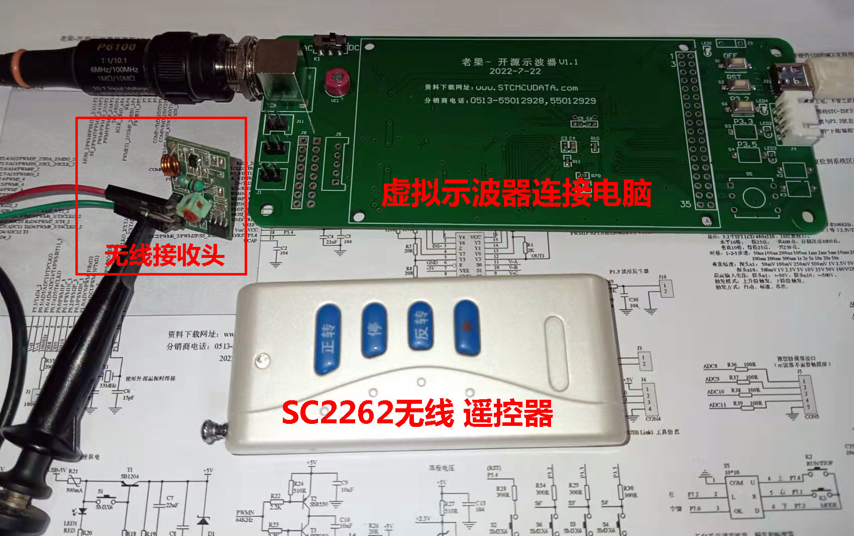

      利用一个简易的虚拟示波器来完成我们的实验讲解:

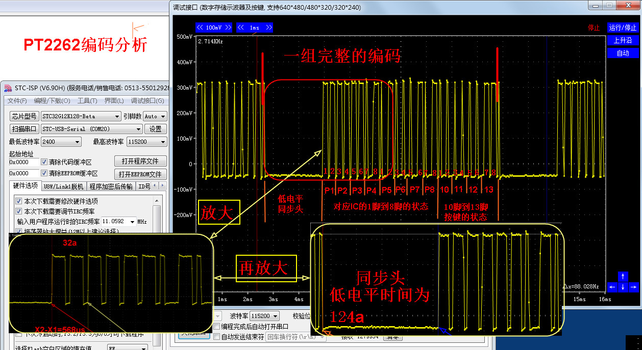

      得到遥控器的完整波形,见下图:
                               图3

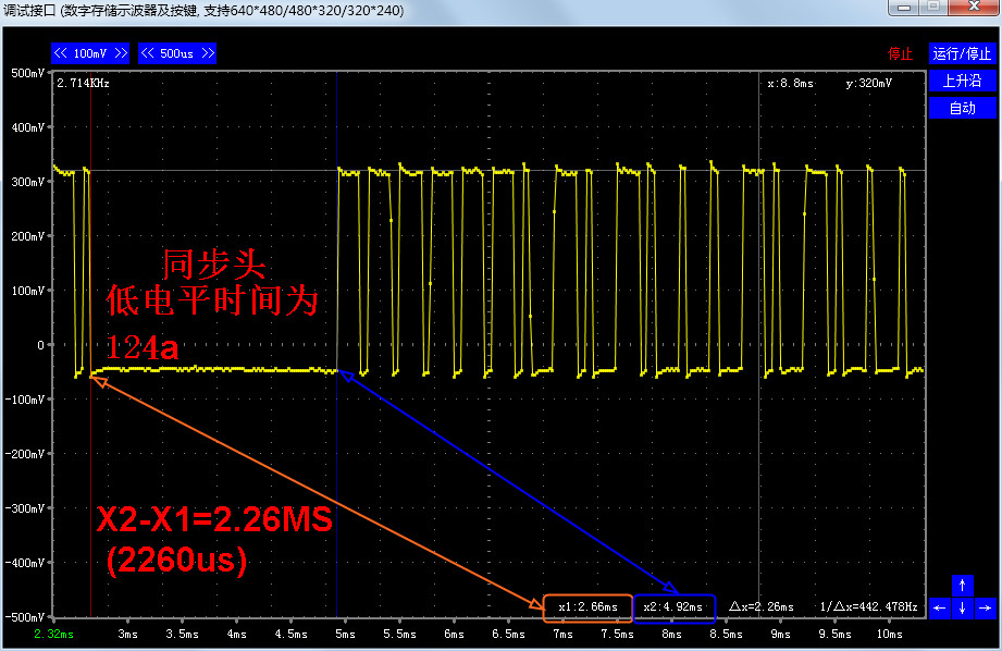

     是不是一下子不能看懂呢?没关系慢慢来,先说同步头,它由一个4a高电平和124a低电平组成,在代码中只对124a低电平进行判断,给这个低电平
限定一个范围,超出这个时间范围的低电平不是同步头的低电平:
  1. <font color="#ff00ff">if((L > 400)&&(L < 29000UL))//2360)   </font>       //确认是引导头(判断同步位低电平时长31a)
    a值怎么得到或是怎么计算呢,实际应用中,根据PT2262的OSC计算公式得到a值误差比较大,再着像SX2262,SC2262等不同型号的IC使用相同OSC电阻产生的频率也不尽相同,所以在代码中做了一个范围的判断,只要在此范围内的值就判定为正确
     通过示波器我们来实际计算一下a的值,由同步头低电平124a   和   一个引脚编码的32a  来相互印证一下,以加深对这个点的理解:
    首先是同步头的低电平  124a  ,通过在虚拟示波器中放置X1标志位(2.66ms),X2标志位(4.92ms)......4.92-2.66=2.26ms =2260us所以124a≈2260us;

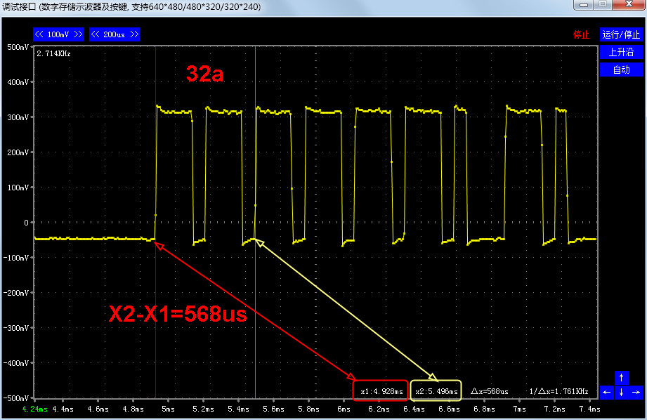

  然后用同样的方法得到PT2262第1脚编码脉宽32a  即X2-X1≈568us
  相互印证计算:a = 568/32  ≈ 17.75       17.75*124  = 2201us           2201  ≈   2260(同步头124a)    这里的误差在实际应用中忽略不计;

      同步头结束以后,就会有24位的脉冲;见(图3)中的P1  -    P8  代表芯片的1脚到8脚的编码16个脉冲,后边的10 -  13 代表10脚 -13脚的编码8个脉冲;
      单片机解码要完成的任务是:找到同步头,然后再接收24位脉冲数据,计算出地址编码和按键状态,完成任务。

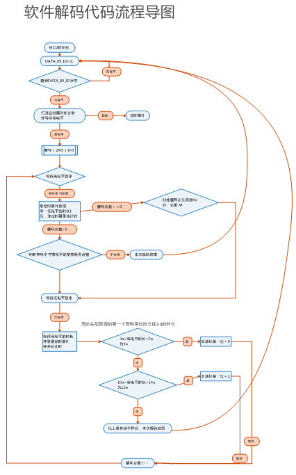

代码流程导图:
